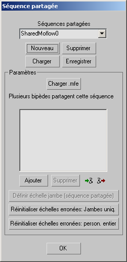

3ds Max ouvre la boîte de dialogue Séquence partagée.
3ds Max crée une séquence partagée.

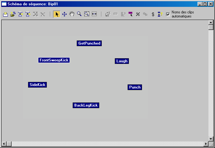

Les bipèdes que vous avez sélectionnés apparaissent désormais dans la liste. Si vous ajoutez des clips au schéma de la séquence, ils seront partagés par les bipèdes.
La fenêtre Schéma de séquence apparaît alors à l'écran.

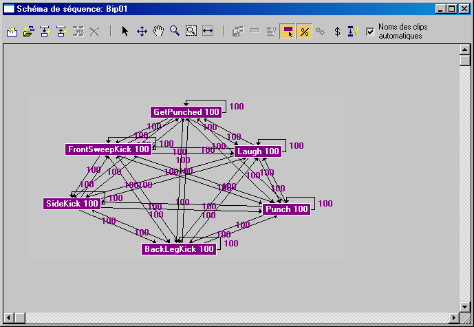

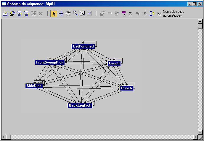

Toutes les transitions qui lient des clips ont un poids de 100, ce qui signifie qu'elles ont toutes la même chance d'être utilisées de manière aléatoire.
Les clips deviennent tous violets et un poids de 100 leur est affecté. N'importe lequel de ces clips peut être sélectionné pour le début.
