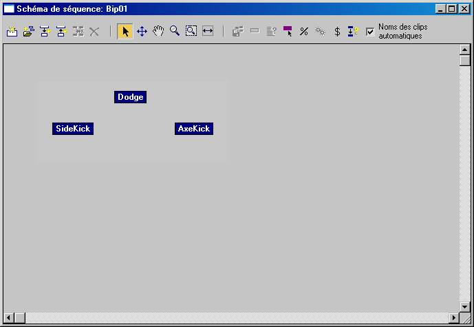

  1. Créez un schéma de séquence contenant au moins trois fichiers de mouvement.
    Pour plus d'informations sur la configuration d'un schéma, reportez-vous à la section Création de plusieurs clips dans le schéma de séquence.

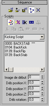

  2. Créez un script à l'aide des clips du schéma de séquence.
    Pour plus d'informations sur la création d'un script, reportez-vous à la section Création de scripts de séquence.
    Exemple de script contenant quatre clips

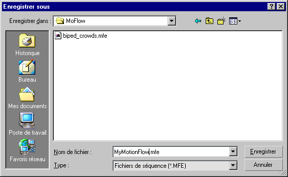

  3. Cliquez sur (Enregistrer fichier) pour enregistrer un fichier d'éditeur de séquence (fichier .mfe).
    3ds Max ouvre la boîte de dialogue Enregistrer sous.
  4. Spécifiez un dossier sur votre disque dur où vous souhaitez stocker vos fichiers d'éditeur de séquence.

  3. Dans le panneau déroulant Bipède, cliquez sur (Mode Séquence).

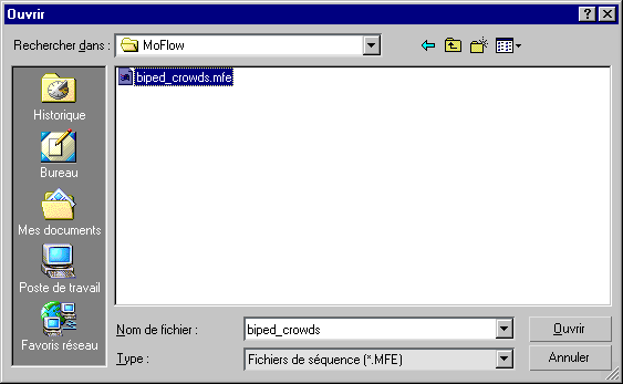

  4. Dans le panneau déroulant Séquence, cliquez sur (Charger fichier).
    3ds Max ouvre une boîte de dialogue de fichier.
  5. Recherchez le dossier où sont stockés vos fichiers .mfe.
  6. Choisissez le fichier à charger.
