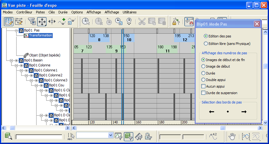

  4. Cliquez avec le bouton droit dans la zone d'affichage des clés de pas. La boîte de dialogue Mode pas s’affiche.

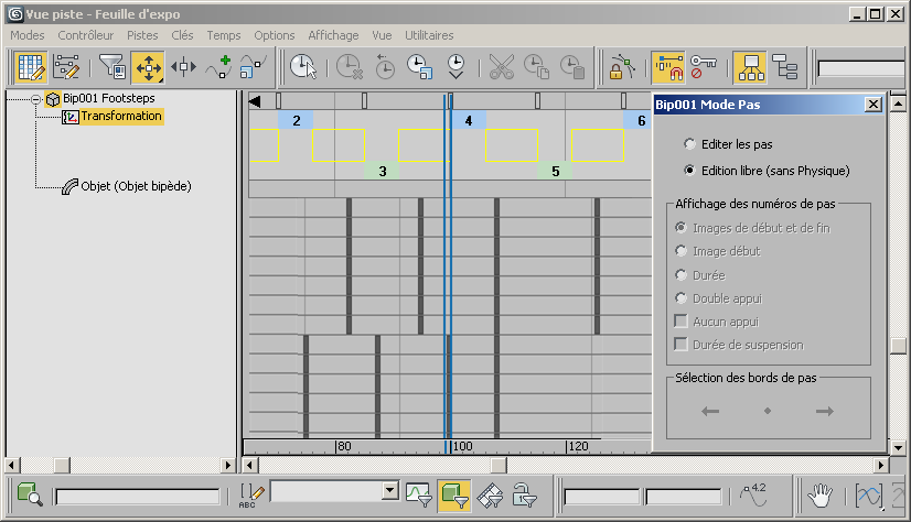

  5. Dans la boîte de dialogue Mode pas, activez l’option Edition libre (sans Physique).
    Un rectangle jaune évidé apparaît dans chaque période de suspension à l’intérieur de la vue piste.

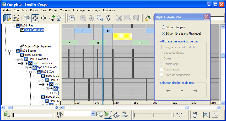

  6. Dans l’affichage des clés de pas de la vue piste, cliquez à l’intérieur du rectangle jaune de la période de suspension pendant laquelle vous voulez neutraliser la gravité. Le rectangle jaune est rempli, signe que la dynamique verticale est neutralisée pendant cette période.
  7. Exécutez l’animation. Le bipède utilise la dynamique verticale pendant tous les mouvements basés sur des pas, excepté pendant la période libre.
    Aucune dynamique verticale pendant la période libre, puis retour à la dynamique verticale pendant la période de suspension suivante.
