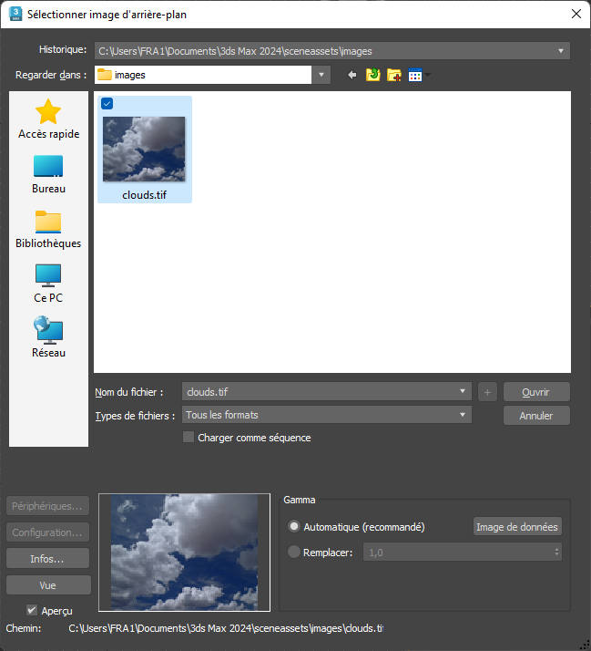

La boîte de dialogue Sélectionner image d'arrière-plan permet de choisir un fichier ou une séquence de fichiers pour l'arrière-plan d'une fenêtre.
Modèle de paysage urbain avec une image de ciel utilisée en arrière-plan fenêtre

Pour sélectionner une image d'arrière-plan pour une fenêtre :
  1. Activez la fenêtre dans laquelle vous souhaitez placer l'image.
  2. Sélectionnez le menu Vues Arrière-plan fenêtre Arrière-plan fenêtre.
  3. Dans la zone Origine arrière-plan, cliquez sur Fichiers.
  4. Dans le champ Rechercher dans, parcourez le répertoire contenant le fichier à utiliser pour l’arrière-plan.
    Remarque : La boîte de dialogue Sélectionner image d’arrière-plan affiche le dernier emplacement dans lequel vous avez sélectionné une image bitmap, et non le chemin d’accès aux bitmaps par défaut défini dans la boîte de dialogue Configurer les chemins utilisateur.
  5. Sélectionnez le nom du fichier dans la fenêtre de liste de fichiers.
  6. Cliquez sur Ouvrir pour sélectionner l'image et fermer la boîte de dialogue.
  7. Cliquez sur OK pour fermer la boîte de dialogue Arrière-plan fenêtre et afficher l'image d'arrière-plan.

Interface
Historique
Affiche la liste des répertoires parcourus les plus récents. Lorsque vous sélectionnez une image, le chemin correspondant est ajouté au début de la liste de l’historique, en tant que dernier chemin ayant été utilisé. Les informations de l’historique sont enregistrées dans le fichier 3dsmax.ini .
Regarder dans
Ouvre une fenêtre permettant de parcourir d'autres répertoires ou lecteurs.
Dossier précédent
Cliquez pour revenir au dernier dossier consulté.
Niveau supérieur
Vous fait monter d'un niveau dans la structure des répertoires.
Créer un dossier
Vous donne la possibilité de créer un dossier lorsque vous êtes dans cette boîte de dialogue.

[fenêtre de liste des fichiers]
Répertorie le contenu du répertoire, au format spécifié par le menu Vue.
Conseil : Lorsque Vue Détails est sélectionné, le contenu du répertoire est affiché avec le nom, la taille, le type, la date de modification et les attributs. Il vous suffit de cliquer sur le nom d'une colonne pour effectuer un tri basé sur cette colonne.
Nom du fichier
Affiche le nom du fichier sélectionné dans la liste.
Types des fichiers
Affiche tous les types de fichiers pouvant être affichés. Cette option joue le rôle de filtre.
Charger comme séquence
Lorsque plusieurs fichiers portent le même nom de racine et se terminent par une séquence de chiffres, l’activation de l’option Charger comme séquence crée une liste fichiers images (Image File List, IFL). Cette option est désactivée par défaut.
Chaque fois que vous sélectionnez une image, 3ds Max vérifie si une séquence IFL peut être créée. Si l’image sélectionnée ne produit pas de liste, cette option n’est pas disponible.
Vous pouvez utiliser des caractères génériques pour filtrer les fichiers images. Lorsque l’option Charger comme séquenceest activée, vous pouvez cliquer sur Configuration pour configurer le fichier IFL.
Ouvrir
Sélectionne le fichier mis en surbrillance et ferme la boîte de dialogue.
Annuler
Annule la sélection et ferme la boîte de dialogue.

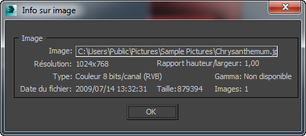

Infos
Affiche des informations supplémentaires sur le fichier, comme le nombre d'images/sec, la qualité de compression, la taille du fichier et la résolution. Ces informations varient en fonction du type d'informations enregistrées avec le type de fichier.
Si le fichier intègre une valeur, cette dernière est affichée dans la boîte de dialogue. Dans le cas contraire, « Non disponible » est indiqué.

Gamma [mode de gestion des couleurs du flux de travail Gamma uniquement]
Détermine la prise en charge des valeurs gamma dans l’image bitmap.
Automatique (recommandé)
Utilise la valeur gamma intégrée dans le bitmap entrant. S’il n’existe aucune valeur gamma intégrée, 3ds Max agit de manière intelligente en se basant sur le nombre de bits de l’image. On part du principe que les images avec une plage dynamique faible (8 ou 16 bits) ont un gamma sRGB standard de 2,2 et que les images avec une plage dynamique élevée (valeurs à virgule flottante ou logarithmiques) sont linéaires et utilisent un gamma de 1,0 (aucune correction).
Pour la plupart des scènes, il est recommandé de définir la gestion du gamma sur Automatique.
Substituer
Définit une valeur gamma de remplacement fixée par l’utilisateur.
Remarque : Utilisez l’option Substituer uniquement si votre scène utilise des bitmaps créés (ou modifiés) par d’autres programmes et que vous avez besoin d’appliquer des valeurs gamma différentes pour chaque programme.
Image de données
Active l’option Substituer et définit la valeur sur 1,0. Utilisez cette option pour les fichiers contenant des données non liées aux couleurs, telles que les textures normales, les textures de poids, etc. Cette option ne s’applique généralement pas aux images d’arrière-plan.

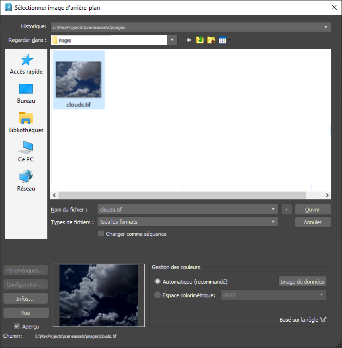

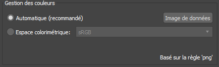

Gestion des couleurs [modes de gestion des couleurs OCIO uniquement]
Déclare l’espace colorimétrique utilisé par une image afin que les couleurs puissent être correctement converties dans l’espace de rendu.
Affecte l’espace colorimétrique spécifié par les règles d’affectation automatique de l’espace colorimétrique. L’espace affecté s’affiche en lecture seule dans la zone Espace colorimétrique et la règle applicable s’affiche en dessous. Vous pouvez afficher ou modifier les règles dans les paramètres de gestion des couleurs.
Définit un espace colorimétrique d’entrée pour le fichier image. Utilisez cette option uniquement si l’espace affecté par les règles n’est pas celui utilisé par l’image.
Image de données
Définit l’espace colorimétrique sur Brut. Utilisez cette option pour les fichiers contenant des données non liées aux couleurs, telles que les textures normales, les textures de poids, etc. Cette option ne s’applique généralement pas aux images d’arrière-plan.
