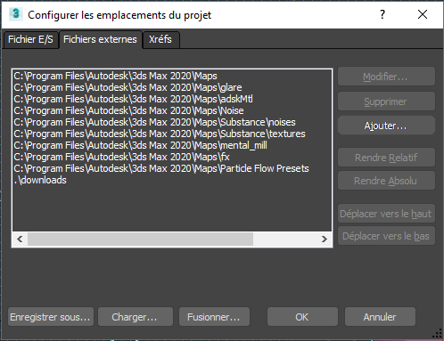

La boîte de dialogue Configurer les chemins de projet est composée de trois panneaux :
En outre, la boîte de dialogue comprend des boutons, sur le côté droit et dans la partie inférieure :

Vous permet de changer la position du chemin en surbrillance dans la liste pour éditer la priorité de recherche. Ces options sont disponibles uniquement dans les groupes de fonctions Fichiers externes et Références externes.
