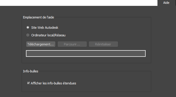

Préférences de l'aide
Par défaut, l'aide s'ouvre à partir du site Web d'Autodesk. Ce panneau vous permet d'ouvrir l'aide à partir d'un lecteur local ou réseau sur lequel vous avez téléchargé et extrait le système d'aide.
Pour ouvrir l’aide à partir d’un disque local, téléchargez-la d’abord à l’adresse http://www.autodesk.com/3dsmax-helpdownload-fra, extrayez l’archive vers un dossier ou un lecteur réseau de votre choix, choisissez l’option Ordinateur local/Réseau et spécifiez l’emplacement de l’aide.
Conseil : Si vous utilisez l'aide localement, veillez à consulter la page de téléchargement régulièrement afin de vérifier la disponibilité de nouvelles versions.

Zone Emplacement de l'aide
Site Web Autodesk
L'aide est chargée dans le navigateur par défaut à partir du site Web d'Autodesk. Cet emplacement est fourni avec le logiciel et ne peut pas être modifié dans le programme.
L'aide est chargée dans le navigateur par défaut à partir de l'emplacement spécifié sur un disque local ou réseau.
3ds Max n’inclut pas de version locale de l’aide ; pour en obtenir une, cliquez sur le bouton Télécharger, suivez les invites, puis installez l’aide téléchargée à l’emplacement de votre choix. Cliquez sur Parcourir et accédez à l'emplacement contenant les fichiers d'aide (indiquez le dossier qui les contient, pas un fichier spécifique). Si vous préférez, vous pouvez entrer l'emplacement de l'aide directement dans cette zone à partir du clavier.
Pour restaurer l'emplacement par défaut sur lequel ce champ était défini lors de l'installation, cliquez sur Réinitialiser.
Zone Info-bulles
Afficher les info-bulles étendues
Si cette option est sélectionnée, les info-bulles affichent plusieurs niveaux lorsque le curseur est placé sur un objet non sélectionné dans la fenêtre. Lorsque cette option est désactivée, les info-bulles affichent uniquement le premier niveau.
Remarque : Vous pouvez activer ou désactiver les info-bulles dans l'onglet Général de la boîte de dialogue Préférences.
