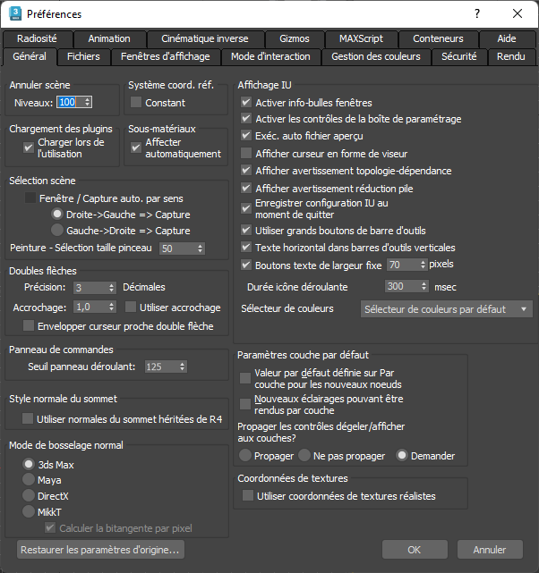

3ds Max propose de nombreuses options d’affichage et d’utilisation. Ces options sont disponibles dans des groupes de fonctions à onglets, accessibles par le biais de la boîte de dialogue Préférences.
Fichier > Préférences
Menu par défaut : menu Personnaliser > Préférences
Menu de la touche Alt : menu Personnaliser > Personnalisation > Préférences

Préférences générales
Le groupe de fonctions Général de la boîte de dialogue Préférences vous permet de définir les options relatives à l'interface utilisateur et à l'interactivité.
