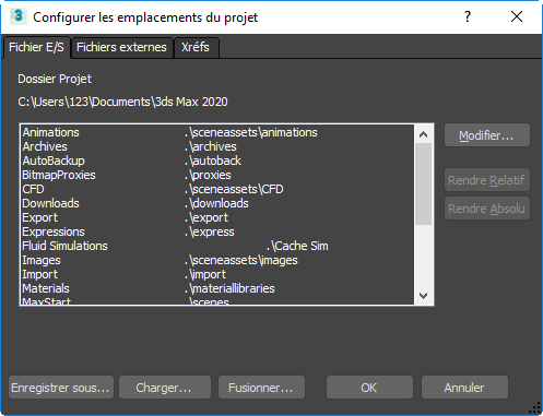

Configuration de chemin d'E/S de fichiers
Ce panneau contient la plupart des répertoires de fichiers utilisés pour stocker les fichiers.
Remarque : Par défaut, ces chemins sont relatifs au dossier projet. Pour plus d'informations, reportez-vous à la rubrique Projet de l'article Commandes de manipulation des fichiers.

Procédures
Pour modifier un chemin de fichier :
  1. Dans la boîte de dialogue Configurer les chemins de projet, cliquez sur Fichier E/S, puis choisissez un chemin.
  2. Cliquez sur Modifier.
  3. Dans la boîte de dialogue Choisir répertoire, procédez comme suit :
    • Entrez un chemin dans la zone d'édition Chemin.
    • Déplacez-vous dans l'arborescence pour retrouver le chemin.
  4. Etape facultative: entrez une description du chemin dans le champ Etiquette.
    Cette description s'affiche par la suite dans la liste des chemins.
  5. Cliquez sur Utiliser chemin.
    Le nouveau chemin prend immédiatement effet.
