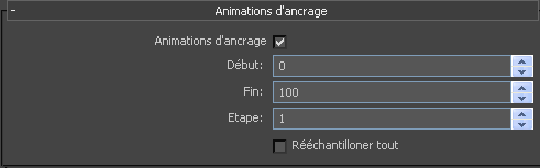

Animations d'ancrage
Cette option vous permet d'ancrer (ou de représenter graphiquement) l'animation au moment de l'exportation.
Lors de l'activation de cette option, les contraintes et contrôleurs non pris en charge, y compris les bipèdes 3ds Max, sont ancrés dans des courbes d'animation. Vous pouvez ensuite importer ces courbes dans une autre application qui ne prend pas en charge ces contraintes 3ds Max.
Le plug-in récupère automatiquement les valeurs Début et Fin définies dans les paramètres actuels de la « ligne de temps » de l’application hôte. Vous pouvez les modifier en changeant les valeurs une fois cette option activée.
Remarque : Les valeurs Début/Fin/Étape des animations d’ancrage ne peuvent pas être enregistrées dans les valeurs prédéfinies. Le 3ds Max FBX plug-in dérive toujours ces valeurs de la scène en cours d’exportation. Pour plus d’informations, reportez-vous à la section Limitations FBX sur les paramètres des valeurs prédéfinies de l’animation d’ancrage dans la rubrique Limitations FBX.
La valeur Pas définit le nombre de clés créées par image. Elle est définie sur 1 par défaut. Le réglage de la valeur Etape sur 2, par exemple, permet d'ancrer et d'exporter uniquement une clé toutes les deux images.
Remarque : Le programme d'exportation FBX ancre l'animation sur tous les objets qui possèdent des clés sur les canaux non pris en charge par FBX, comme les contraintes, les contrôleurs, etc.
Rééchantillonner tout
Utilisez l'option Rééchantillonner tout pour ancrer aussi les éléments animés pris en charge. Cette option diffère de l'option Animation d'ancrage qui n'ancre de manière sélective que les éléments non pris en charge.
Remarque : L'option Rééchantillonner tout rééchantillonne l'animation à la fréquence d'images de l'application hôte. Si vous souhaitez que l'option Rééchantillonner tout utilise une autre fréquence d'images pour l'échantillonnage, vous devez spécifier cette autre fréquence dans 3ds Max.
L'option Rééchantillonner tout réagit à l'état de l'option Animations d'ancrage. Si l'option Animations d'ancrage est désactivée, l'option Rééchantillonner tout n'est pas disponible.

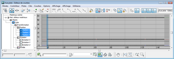

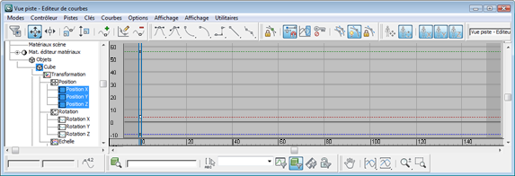

Réducteur de clés constant
Activez le filtre Réducteur de clés constant pour supprimer les clés redondantes. Ces clés ont la même valeur, égale aux interpolations plates horizontales d'une courbe. Les clés redondantes résultent souvent d'un nouvel échantillon de courbe.
Avant :
Après :

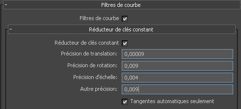

Vous pouvez définir des seuils spécifiques pour chaque type de transformation (Transformation, Rotation, Échelle et Autre). Autre comprend, par exemple, l'interpolation et les courbes d'attributs personnalisés.
Les valeurs par défaut sont les suivantes :
Les valeurs correspondent à des unités génériques. Vous serez donc probablement amené à modifier les valeurs de seuil en fonction de l'échelle univers de votre scène. Ceci est valable pour les scènes à très large ou petite échelle.
Si les clés sont numériquement identiques, utilisez de très petites valeurs pour ne perdre aucune animation.
Si vous utilisez ce filtre pour éliminer le bruit, par exemple, à partir des données de capture de mouvement, alors il faudra peut-être modifier les valeurs.
Paramètres Description
Précision de translation Seuil des courbes de translation en unités génériques.
Précision de rotation Seuil des courbes de rotation en unités génériques.
Précision d'échelle Seuil des courbes d'échelle en unités génériques.
Autre précision Seuil des autres courbes en unités génériques.
Tangentes automatiques seulement Cette option garantit que seuls les types de clé "auto" sont filtrés. Sinon, les clés avec des valeurs d'interpolation supérieures à un certain seuil peuvent être effacées.

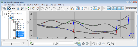

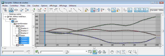

Inverser les rotations
Ce filtre réévalue les courbes de rotation pour réduire le nombre de sauts de rotation à 180° d'un composant spécifique. Vous pouvez modifier ou déplacer ces sauts de rotation et/ou Gimbal Lock avec ce filtre, sans affecter visuellement l'animation obtenue.
Avant :
Après :
Remarque : Le filtre Inverser les rotations doit rééchantillonner le vecteur complet d’une courbe de rotation (composants X, Y et Z). Ce rééchantillonnage permet au plug-in de trouver une nouvelle trajectoire de valeurs représentant la même rotation.

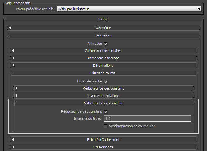

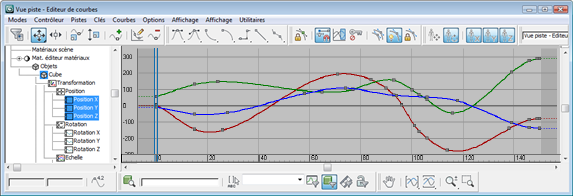

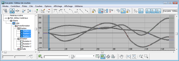

Réducteur de clés
Activez le réducteur de clés pour réduire le nombre de clés des courbes d'animation lors de l'exportation. Il permet de réduire le nombre de clés en les remplaçant automatiquement par des tangentes. Ainsi, la prévision de l'animation est conservée et le nombre de clés est réduit afin d'accélérer le traitement.
Vous pouvez aussi utiliser ce filtre pour réduire le nombre de clés sur les courbes rééchantillonnées, ce qui vous permet d'éditer les clés et non les données denses.
Avant :
Après :
Remarque : Il convient de trouver le juste équilibre entre le nombre de clés nécessaires et la précision de l’animation. Plus vous avez de clés, plus l'animation est précise. Moins vous avez de clés, plus il est facile d'éditer les clés, mais moins l'animation est précise.
Intensité du filtre Valeur générique. Dans la plupart des cas, la valeur par défaut (1) suffit pour rationaliser le nombre de clés et rester fidèle au résultat visuel d'origine.
Remarque : Le fait d'augmenter l'intensité du filtre (jusqu'à la valeur 4.0, par exemple) permet de supprimer davantage de clés, ce qui accélère le processus, mais aboutit à une animation moins précise.
Synchronisation de courbe XYZ Cette option ajoute des clés aux autres courbes (X, Y ou Z) de chaque clé ajoutée, de sorte qu'une clé se trouve toujours sur les trois courbes (X, Y et Z) avec le même vecteur pour chaque clé sur la durée.
Remarque : Ce paramètre augmente le nombre de clés, mais s'avère utile si vous souhaitez sélectionner une clé sur toutes les courbes en même temps. Cette configuration est souvent nécessaire pour la lecture en temps réel des moteurs de jeux.
Par défaut, le filtre Réducteur de clés a une valeur de précision de 1.0 et l’option de synchronisation des courbes XYZ est désactivée.
