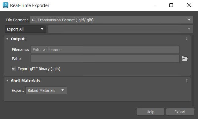

Options d’exportation en temps réel
- Format fichier
- Valeur par défaut = Format de transmission GL (.gltf/.glb). Vous pouvez également choisir de l’exporter en tant que fichier FBX.
- Exporter le jeu
- Choisissez si vous souhaitez exporter tous les objets d’une scène, une sélection d’objets ou un jeu d’objets.
Options de sortie
Nom de fichier
Incluez le nom du fichier .glTF ou .glb sous lequel vous souhaitez exporter.
Chemin d’accès
Définissez le chemin de destination sur votre système local.
Exporter au format glTF binaire (.glb)
Exportez un seul fichier dont toutes les données sont combinées au format binaire glTF (.glb). Bien que l’exportation au format .glb soit très efficace, le format de fichier est souvent difficile à modifier.
Matériaux Coque
Exporter
Indiquez si vous souhaitez exporter des matériaux ancrés ou les matériaux d’origine sur les objets auxquels un matériau Coque est appliqué.
Remarque :
- L’outil d’exportation glTF conserve les noms des matériaux et des nœuds d’objets de la scène lors de l’exportation d’une scène. Si des objets ont le même nom, un suffixe est ajouté (par exemple, _1, _2, _3, etc.).
- Lors de l’exportation, lorsque des matériaux et des nœuds ont des noms en double, un suffixe numérique est ajouté aux doublons. Par exemple, « matériau_1, matériau_2, matériau_3 », etc.
