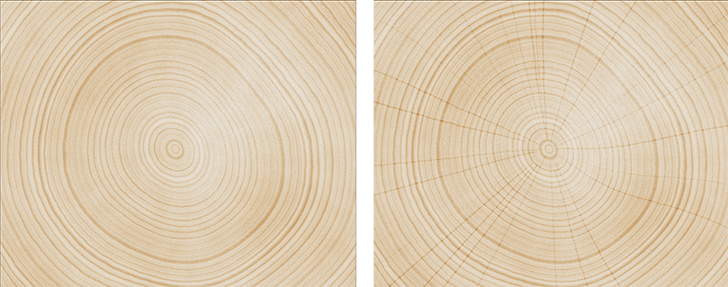

Panneau déroulant Rayons
Pin brut avec rayons activés (droite)
Groupe Rayons
			 - Utiliser des rayons
- Lorsque cette option est activée, des rayons médullaires semblables à des rubans sont générés. Selon les paramètres définis, ils sont visibles sous forme de lignes rayonnant à partir du centre des anneaux de croissance et sous forme de lignes verticales courtes dans le grain.
- Puissance de la couleur
- Définit l'intensité de la couleur du rayon. La valeur minimale est 0,5 (couleur claire) et la valeur maximale 3 (couleur sombre).
- Longueur segment
- Définit la longueur des segments du rayon. La valeur maximale est 10.
- Nombre de sections
- Définit le nombre approximatif de rayons à générer de façon radiale. D'autres paramètres de rayon peuvent augmenter ou réduire le nombre visible. La valeur maximale est 400.
- Ellipse Z2X
- Définit la profondeur des cellules utilisées pour générer le rayon. La valeur maximale est 40.
- Rayon d'ellipse X
- Définit le rayon des cellules utilisées pour générer le rayon. La valeur maximale est 1.
