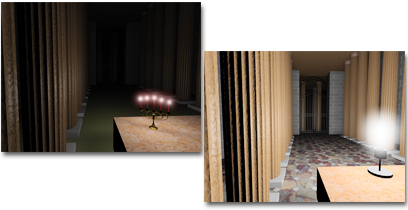

L’intensité de la lumière en son point d'origine influe sur l'illumination d'un objet. Une lumière faible projetée sur un objet aux couleurs vives ne renvoie que des couleurs ternes.
Gauche : une pièce éclairée par des bougies, qui constituent une source de lumière de faible intensité.
Droite : la même pièce éclairée par une ampoule de plus forte intensité.

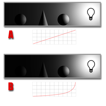

Dans le monde réel, la lumière décroît avec la distance. Plus les objets sont éloignés de la source de lumière, plus ils paraissent sombres ; inversement, ils paraissent brillants lorsqu'ils sont proches de la source de lumière. Cet effet est désigné par le terme d'atténuation.
Dans la nature, la lumière s'atténue à un taux de carré inverse. C’est-à-dire que son intensité diminue proportionnellement au carré de la distance à partir de la source lumineuse. Souvent, l'atténuation est encore plus grande lorsque la lumière est dispersée par l'atmosphère, notamment lorsque celle-ci comporte des particules de poussière, du brouillard ou des nuages.
A. Déclin inversé
B. Déclin carré inversé
Les graphiques illustrent les courbes de déclin.
