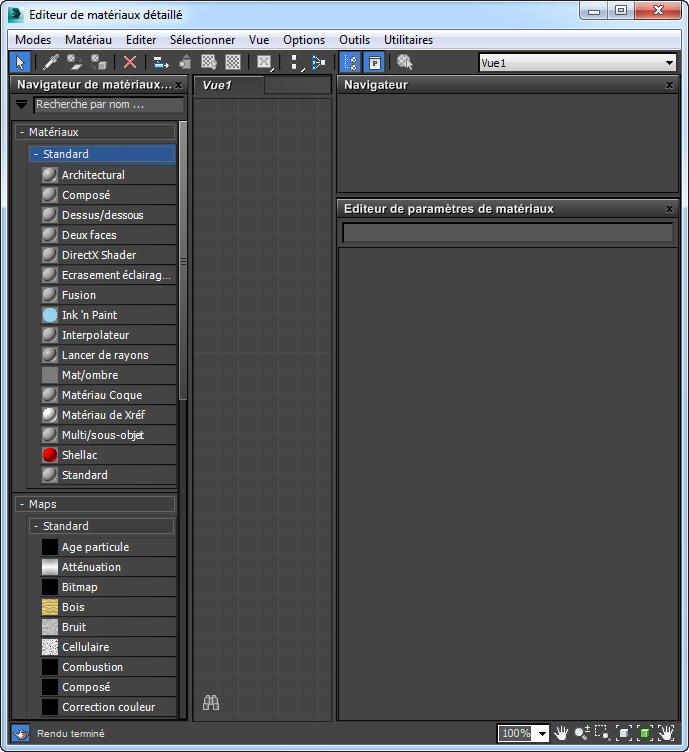

Fenêtre Ardoise Editeur de matériaux
A gauche : navigateur de matériaux/maps
Au milieu : la vue active (vous pouvez configurer plusieurs vues)
En bas, à droite : groupe de fonctions Editeur de paramètres

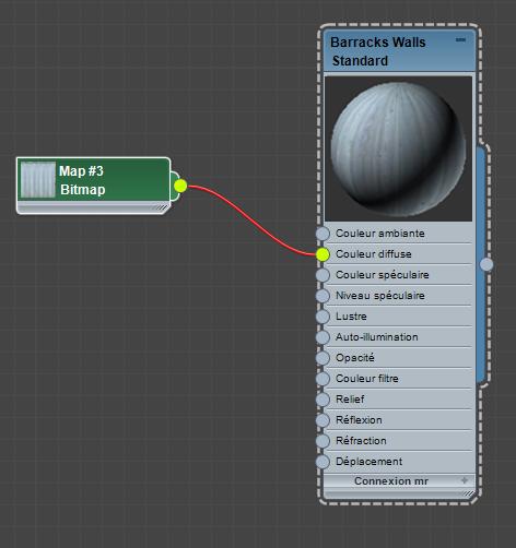

3ds Max affiche le matériau sous la forme d'un noeud dans la vue active.
Exemple de noeud de matériau

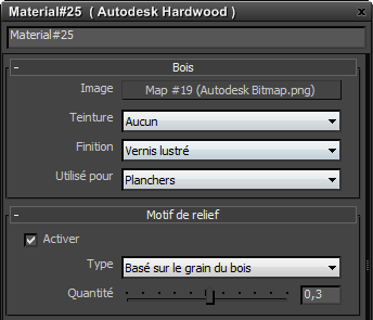

Paramètres du matériau dans l'Editeur de paramètres
(Cliquez deux fois sur un noeud pour afficher ses paramètres.)
Affectez une map à un matériau en "raccordant" les noeuds de la map et du matériau.
