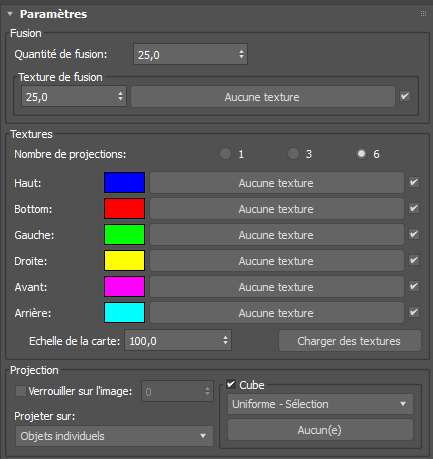

		Panneau déroulant Paramètres
		  Groupe Fusion
			 - Quantité de fusion
- Quantité en pourcentage de fusion entre chaque projection. Valeur par défaut=25.
- Texture fusion
- Pourcentage d'étalement de la texture fusionnée sur les objets.
					 Remarque : Une quantité élevée peut provoquer des débordements.
Groupe Textures
			 - Nombre de projections
- Les options comprennent 1, 3 ou 6 projections de textures.
					 - 1 projette une texture identique sur le haut, le bas, la gauche, la droite, l'avant et l'arrière.
- 3 projette une texture sur le haut et le bas, une sur la gauche et la droite et une autre sur l'avant et l'arrière.
- 6 projette une texture dans la partie supérieure, une dans la partie inférieure, une à gauche et une à droite, une à l'avant, et une autre sur le côté arrière.
 Vous pouvez choisir de projeter une couleur ou une texture sur chaque côté disponible, en utilisant les zones de sélection Couleur et Texture (valeur par défaut = aucune texture).
- Echelle de la carte
- Pourcentage de mise à l'échelle appliqué à toutes les textures.
- Charger les textures
- Charge plusieurs noms de textures simultanément lorsque vous en sélectionnez un seul. Les textures seront affectées au côté approprié, tant que leurs noms correspondent au canal. Par exemple : checker_left.jpg, checker_front.jpg, etc.
Groupe projection
			 - Verrouiller sur l'image
- Sélectionnez la case à cocher pour verrouiller la projection sur l'objet dont vous avez spécifié le numéro d'image. Empêche l'inclinaison de la projection lorsque l'objet est animé avec des transformations, telles que Déplacer, Faire pivoter ou Mettre à l'échelle.
					 L'option Verrouiller sur l'image permet d'obtenir des projections plus nettes sur des modèles de construction.
					  Remarque : Ne fonctionne pas avec les déformations et risque de générer des résultats inattendus si la géométrie de l'objet est animée.

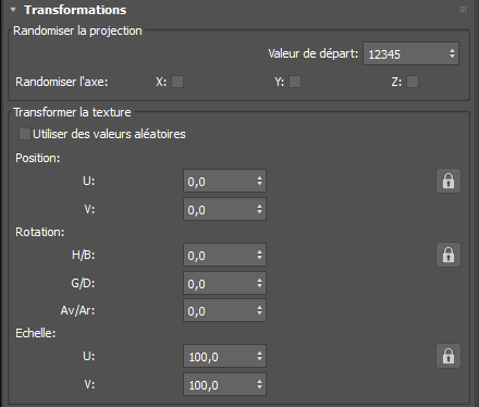

Panneau déroulant Transformations
		  Groupe Randomiser la projection
			 Remarque : Les paramètres de randomisation sont disponibles uniquement dans les modes de projection individuels.
			 - Valeur de départ
- Indique la valeur de randomisation.
- Randomiser l'axe
- Définit l'axe qui détermine la projection aléatoire. Les options comprennent les valeurs X, Y et Z.
Groupe Transformer la texture
			 - Utiliser des valeurs aléatoires
- Applique les valeurs aléatoires aux transformations, en fonction de la valeur de départ.
- Position
- Décale la position de la projection le long des axes U et V.
- Le bouton de verrouillage verrouille le décalage en position V afin de correspondre à la position U.
- Rotation
- Définit le degré de rotation de la projection pour le haut et le bas (H / B), vers la gauche et vers la droite (L / D), et avant et arrière (F / b ).
- Le bouton Verrouiller permet de verrouiller tous les décalages de rotation pour qu'ils correspondent au décalage supérieur et inférieur.
- Echelle
- Augmente et diminue la taille de projection sur les axes U et V.
- Le bouton de verrouillage verrouille l'échelle V pour correspondre à l'échelle U.
