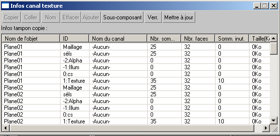

La boîte de dialogue Infos canal map de l'utilitaire affiche toutes les données des canaux pour les objets sélectionnés. Elle affiche le nombre de canaux, le nombre de sommets par canal et la quantité de mémoire utilisée par le canal. Elle vous permet également de nommer, d'effacer (ou supprimer), de copier et de coller les canaux. Chacune de ces actions, excepté celle permettant de renommer un canal, placent un modificateur dans la pile pour obtenir le résultat voulu.

La principale interface utilisateur de l'utilitaire Infos canal est la boîte de dialogue Infos canal map, que vous ouvrez en cliquant sur le bouton Infos canal de l'utilitaire, sur le groupe de fonctions de commandes. Cette boîte de dialogue non modale affiche des informations sur tous les canaux de maps qui appartiennent à la sélection courante, au niveau de l'objet. Si vous changez la sélection, la boîte de dialogue est automatiquement mise à jour en conséquence.
La boîte de dialogue est constituée de deux parties : une barre d'outils avec des boutons (en haut) et un tableau des canaux de maps appartenant à chaque objet dans la sélection courante.

Le tableau fonctionne de la même façon qu'une feuille de calcul. Si toutes les lignes ou colonnes ne sont pas visibles, vous pouvez faire défiler le tableau en utilisant les méthodes standard, y compris une souris à molette pour le défilement vertical. Pour mettre en surbrillance une ligne, cliquez n'importe où dans cette ligne. Vous ne pouvez mettre en surbrillance qu'une seule ligne à la fois. Pour redimensionner une colonne, faites glisser la ligne de séparation verticale à droite de l'en-tête de la colonne. Pour définir automatiquement la largeur d'une colonne sur la taille de l'entrée la plus longue, double-cliquez sur la ligne de séparation verticale à droite de l'en-tête de la colonne.
Les différentes colonnes du tableau sont décrites brièvement ci-après :
Affiche le nom de l'objet. Si vous changez le nom dans le groupe de fonctions Modifier, cliquez sur le bouton Mise à jour de la boîte de dialogue afin d'afficher le nouveau nom dans cette dernière.

Affiche le nom du canal. Par défaut, un canal n'a pas de nom, comme l'indique l'entrée " -aucun- ". Pour nommer ou renommer le canal, cliquez dessus pour le mettre en surbrillance, puis cliquez sur le bouton Nom en haut de la boîte de dialogue, ou cliquez avec le bouton droit de la souris sur le canal et choisissez Nom dans le menu contextuel.
Nombre de sommets dans le canal. Vous ne pouvez coller un canal dans un autre que si les deux canaux ont le même nombre de sommets.
Certains canaux possèdent des faces, mais pas de sommets. C'est souvent le cas des canaux Alpha, Illumination et couleur sommet dans les objets non polygonaux nouvellement créés. Ces canaux fonctionnent alors comme des emplacements réservés pour les données correspondantes que vous devez ajouter ultérieurement. Ils consomment une petite quantité de mémoire ; par conséquent, si vous n'avez pas l'intention d'utiliser un canal, vous pouvez économiser de la mémoire en convertissant l'objet en poly éditable.
Nombre de faces dans le canal.
Si un canal possède des faces, mais aucun sommet, il s'agit d'un emplacement réservé. Pour plus d'informations, reportez-vous à l'option Nbr. sommets, précédemment.
Nombre de sommets de map inutilisés dans le canal. Ces sommets peuvent provenir de l'édition des sous-objets.
Quantité approximative de mémoire consommée par le canal. Utilisez cette valeur pour vérifier quels sont les canaux inutilisés qui utilisent trop de mémoire.
