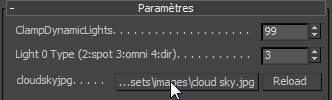

La texture s’affiche désormais dans l’éditeur de matériaux
panneau déroulant Paramètres de l’ombrage ShaderFX. Vous pouvez cliquer sur le bouton de texture et utiliser les commandes gamma dans la boîte de dialogue Sélectionner fichier image bitmap pour modifier le paramètre Gamma.
