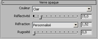

Verre transparent (par défaut) Autodesk utilisé pour le verre de vin

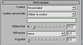

Verre opaque Autodesk bleu utilisé pour l'assiette et bol
Vous permet de choisir une couleur pour le verre.
Lorsque l'option Personnalisé est active, la couleur personnalisée s'affiche. Cette liste déroulante vous donne les options suivantes :
Cliquez sur l'échantillon de couleur pour modifier la couleur.

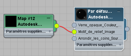

Cliquez sur le bouton Map (ou utilisez la liaison de noeud de l'Editeur de matériaux détaillé) pour attribuer une texture au matériau.
Définit la réflectivité du verre. Intervalle : de 0,0 à 100,0. Valeur par défaut : 5,0.
Définit la réfraction (indice de réfraction (IdR)) du verre.
Définit la dureté de la surface du verre. Intervalle : de 0,0 à 0,1. Valeur par défaut : 0,0.

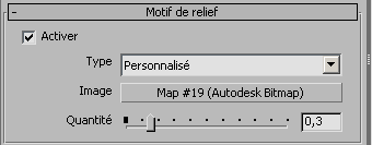

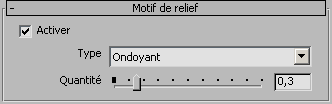

Lorsque cette option est activée, un motif de relief est appliqué sur la surface du verre. Cette option est désactivée par défaut.
Vous permet de choisir un motif de relief prédéfini ou de créer un motif personnalisé.
Vous permet de choisir un bitmap pour contrôler le motif de relief.
Définit la hauteur du relief. Intervalle : de 0,0 à 2,0. Valeur par défaut : 0,3.
