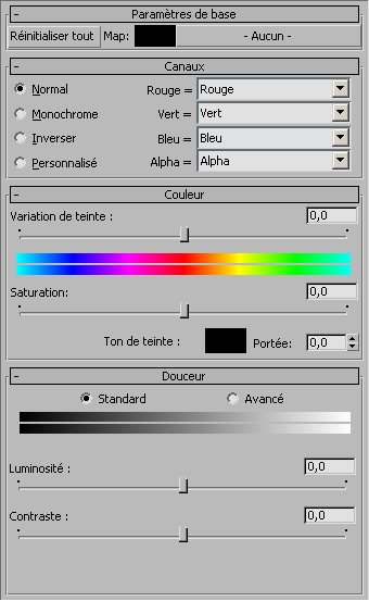

Panneau déroulant Paramètres de base
[échantillon de couleur]
3ds Max applique cette couleur si aucune texture n’a été spécifiée. Pour changer la couleur, cliquez sur l’échantillon et utilisez les commandes du sélecteur de couleurs.
[bouton de texture]
Pour préciser une texture, cliquez sur ce bouton, initialement appelé « Aucun ». Après avoir spécifié une texture à l’aide du navigateur de matériaux/textures, l’étiquette du bouton indique le nom et le type de la texture.

Panneau déroulant Canaux
[opération canal]
Choisissez l’opération initiale que vous voulez réaliser sur les canaux couleurs de texture :
  • NormaleTransmet les canaux de couleurs non modifiés aux commandes du panneau déroulant Couleur.
  • MonochromeConvertit tous les canaux de couleurs en ombres grisées.
  • InverserRemplace les canaux de couleurs rouge, verte et bleue par leur inverse.
    L’inverse de chaque canal est calculé en soustrayant la valeur de la valeur maximale : 1,0 en cas de couleurs à virgule flottante, ou 255 pour les canaux 8 bits. Donc, par exemple, le rouge devient cyan (vert + bleu); le vert devient magenta (rouge + bleu); et bleu devient jaune (rouge + vert).
  • Personnalisé Vous permet d’appliquer différents paramètres à chaque canal en utilisant les autres commandes du panneau déroulant.
Conseil : Vous pouvez utiliser l’une des opérations s’appliquant au canaux prédéfinis (Normale/Monochrome/Inverser) pour commencer la personnalisation. Choisissez la valeur prédéfinie puis sélectionnez Personnalisé. Les paramètres précédents restent actifs et peuvent toujours être modifiés.
Red/Green/Blue/Alpha (Rouge/Vert/Bleu/Alpha)
Vous permet de spécifier des opérations de canaux pour chaque canal, de façon individuelle. Disponible uniquement lorsque Personnalisé est le choix actif. Autrement, ces champs montrent le paramètre actuel, tel que Monochrome pour les canaux RVB
Utilisez la liste déroulante pour sélectionner une valeur de remplacement ou un canal pour chaque canal :
  • Rouge/Vert/Bleu/Alpha Remplace le canal par le canal que vous avez choisi. Par exemple, si vous définissez Bleu = Rouge), le composant bleu de chaque pixel adopte la valeur actuelle du composant rouge de ce pixel.
  • Rouge (Inversé)/Vert (Inversé)/Bleu (Inversé)/Alpha (Inverse) Remplace le canal par l’inverse du canal que vous avez sélectionné. Par exemple, si vous définissez Bleu = Rouge (Inversé), le composant bleu de chaque pixel adopte l’inverse de la valeur actuelle du composant rouge de ce pixel.
    L'inverse de chaque canal est calculé en soustrayant la valeur de la valeur maximale: 1,0 en cas de couleurs à virgule flottante, ou 255 pour les canaux 8 bits. Donc, par exemple, le rouge devient cyan (vert + bleu); le vert devient magenta (rouge + bleu); et le bleu devient jaune (rouge + vert).
  • Monochrome Convertit le canal de couleur en échelle de gris. Pour déterminer la valeur de l’échelle de gris d’un canal, 3ds Max ajoute la valeur des canaux rouge, vert et bleu pour chaque pixel, puis divise cette valeur par trois. Par exemple, si les valeurs RVB sont 0,5, 0,4 et 0,0, la valeur monochrome de n’importe quel canal de ce pixel est donc de 0,3.
  • Un Définit le canal sur la valeur la plus élevée (activée par défaut). Par exemple, si la couleur originale d’un pixel dans une texture de 24 bits ou de 32 bits est R=50; G=75 et B=100, Vert=Un donne le résultat suivant : R=50, G=255 et B=100.
  • Zéro Définit le canal sur la valeur la plus faible possible (désactivée par défaut). Par exemple, si la couleur d’origine d’un pixel est R=50, G=75 et B=100, Vert=zéro donne le résultat suivant : R=50, G=0 et B=100.
Panneau déroulant Couleur
Ce panneau déroulant vous propose trois commandes pour la conversion d'ensemble de la couleur. Ces commandes fonctionnent sur la sortie du panneau déroulant Canaux. Pour utiliser la map d'origine, assurez-vous que le panneau déroulant Canaux est réglé sur Normale.
Variation de teinte
Vous permet de changer des couleurs en utilisant un spectre Teinte standard. Utilisez la glissière ou la commande numérique pour déterminer comment remapper des couleurs de la map Pour la réinitialiser à 0, cliquez avec le bouton droit de la souris sur la glissière. L'intervalle est compris entre -180 et 180.
Cette commande fonctionne comme la commande Variation de teinte dans Autodesk Combustion et Autodesk Toxik.
Saturation
L'intensité ou la pureté des couleurs de map. Le fait de diminuer la valeur Saturation supprime de la couleur, faisant que l'image tend vers l'échelle de gris, alors que si vous en augmentez la valeur, cela intensifie la couleur. Pour modifier la valeur, utilisez la glissière ou la commande numérique. Pour la réinitialiser à 0, cliquez avec le bouton droit de la souris sur la glissière. L'intervalle est compris entre -100 et 100.
Cette commande fonctionne comme la commande saturation dans Autodesk Combustion et Autodesk Toxik.
Ton de teinte
Colorie tous les pixels de map non blancs en fonction de la valeur de couleur échantillon. Les valeurs d'échelle de gris, y compris le noir et le blanc, n'ont aucun effet.
Portée
Le degré auquel le paramètre Ton de teinte affecte les pixels de map. Intervalle : de 0 à 100.
Panneau déroulant Douceur: Standard
L'option Standard du panneau déroulant Douceur met à votre disposition deux commandes d'utilisation simple:
Luminosité
La luminance d'ensemble de l'image de map. Pour modifier la valeur, utilisez la glissière ou la commande numérique. Pour la réinitialiser à 0, cliquez avec le bouton droit de la souris sur la glissière. L'intervalle est compris entre -100 et 100.
Contraste
La différence entre la position la plus claire et la plus sombre de l'image de map. Pour modifier la valeur, utilisez la glissière ou la commande numérique. Pour la réinitialiser à 0, cliquez avec le bouton droit de la souris sur la glissière. L'intervalle est compris entre -100 et 100.

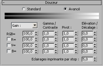

Panneau déroulant Douceur: Avancé
Les commandes Avancé sont similaires à celles disponibles dans la fonctionnalité Photo Lab d'Autodesk Toxik. Cet outil vous permet de simuler une exposition de caméra et des modifications de développement photo dans les maps. Vous pouvez changer l'exposition pour éclaircir ou assombrir une map par étapes incrémentielles, fournissant des changements uniformes relatifs sur le plan perceptif de la luminance. Les réglages de développement photo peuvent produire des images avec une distribution de couleurs différente.
[méthode d’exposition]
Choisissez dans la liste déroulante la méthode par laquelle exprimer une exposition :
  • Gain Les valeurs des couleurs de pixels sont multipliées par cette valeur.
  • F-Stop Comme en photographie, une augmentation de 1 double la luminance et augmente le gain par un facteur de 2.
  • Éclairages imprimante Un paramètre définissable (reportez-vous à la rubrique Éclairages imprimante par stop) où l’augmentation de cette valeur par la valeur du paramètre Éclairages imprimante par stop (N) double la luminance (N éclairages imprimante=1 f-stop).
RVB/R/V/B
Vous pouvez changer les paramètres des trois canaux de couleur simultanément (RVB) et de chaque canal individuellement. En outre, vous pouvez activer et désactiver les paramètres des canaux individuels à l'aide des cases à cocher.
Gamma/Contraste
La quantité de correction gamma peut être exprimée en termes de contraste ou en termes d'exposant gamma habituel. L'augmentation de l'exposant gamma diminue le contraste.
Pivot
La correction gamma s'applique autour d'une valeur de pivot. Les valeurs de pixel égales à la valeur de pivot restent donc inchangées. Il est utile lorsque vous voulez utiliser une correction gamma de changer le contraste d'une map mais que vous ne voulez pas affecter un niveau de luminance spécifique.
Elévation/Décalage
L'élévation est simplement un décalage uniforme ajouté à toutes les valeurs de pixel (différents décalages pour différents composants de couleur). L'élévation s'applique généralement comme la dernière étape du processus et peut être utilisée pour contrôler la luminosité d'ensemble de la map.
Eclairages imprimante par stop
Lorsque vous utilisez la méthode d'exposition Eclairages imprimante, ce paramètre détermine le nombre d'éclairages d'imprimante équivalent à un f-stop; c.-à-d. le nombre requis pour doubler ou diviser par deux l'exposition.
