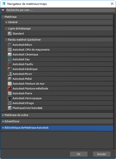

Dans l'Editeur de matériaux compact, une version modale du Navigateur de matériaux/maps s'ouvre lorsque vous cliquez sur le bouton Type, ou n'importe quel bouton de texture. Lorsque vous cliquez sur  (Importer matériau), l'Editeur de matériaux compact ouvre une version non modale de l'explorateur.

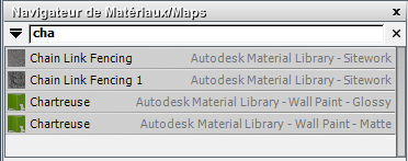

Saisissez dans ce champ les premières lettres des noms de matériaux et de maps à rechercher. La fonction de recherche ne fait pas la différence entre les majuscules et les minuscules.
Les matériaux et les maps trouvés apparaissent dans une liste en dessous du champ de recherche.
La majeure partie de l'interface du Navigateur de matériaux/maps est une liste de matériaux, maps et contrôleurs organisés par bibliothèques et par groupes. Chaque bibliothèque et groupe possède une barre de titre et une icône ouvrir/fermer (+ /-) que vous pouvez utiliser pour développer ou réduire la liste. Les groupes peuvent être dotés de sous-groupes avec des barres de titre. Certains de ces sous-groupes peuvent comporter d'autres sous-groupes.
Dans la version modale du Navigateur, si vous attribuez un type de matériau, seuls les matériaux sont affichés. Et si vous affectez une map, seules les maps sont affichées.
