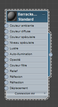

Noeud d'un matériau simple standard

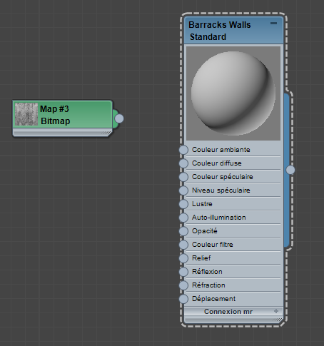

Bitmap de planches pour la texture du mur
Un noeud de bitmap ajouté à la vue active

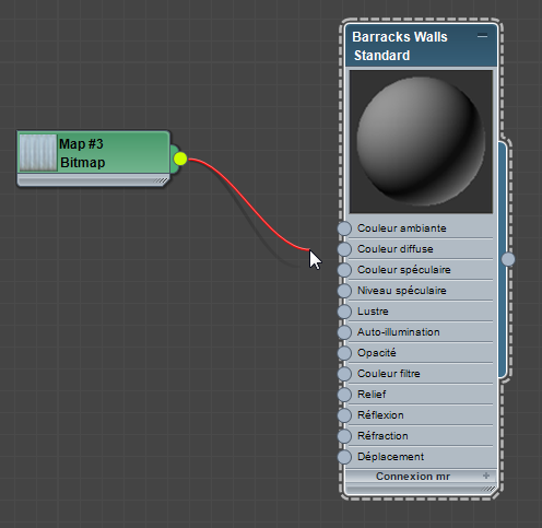

Lorsque vous faites glisser le connecteur de sortie du noeud bitmap, une ligne de relation est créée.
Lorsque vous déposez la ligne de relation sur le connecteur d'entrée Couleur diffuse, cette map est appliquée au composant de couleur diffuse du matériau.

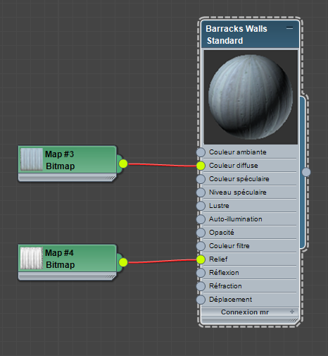

Bitmap permettant d'ajouter des reliefs au matériau planche
(Il s'agit de la même image enregistrée en noir et blanc.)
map en relief ajoutée à l'arborescence des matériaux
