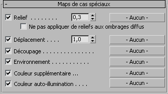

La plupart des types de matériaux ont un panneau déroulant Maps.
Exemple : panneau déroulant Maps de cas spéciaux pour le matériau Arch & Design
Initialement, le bouton est intitulé "Aucun".
Si vous cliquez deux fois sur le nom de la map dans l'explorateur, vous affectez également ce type de map.
