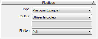

Permet de choisir le type de matériau.
Permet de définir la couleur du matériau.
Définit la finition de surface et la réflectivité du matériau.

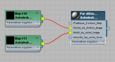

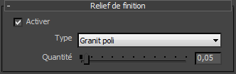

Les reliefs de finition ajoutent un motif de relief tel que celui qu'on retrouve sur les revêtements muraux et les sols en vinyle.
Lorsque cette option est activée, le matériau utilise le motif de relief. Cette option est désactivée par défaut.
Cliquez pour définir un bitmap pour le motif de relief.
Définit la hauteur des reliefs de finition. Intervalle : de 0,0 à 1,0. Valeur par défaut : 0,05.

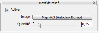

Lorsque cette option est activée, un motif de relief est appliqué au matériau. Cette option est désactivée par défaut.
Définit la hauteur du relief. Intervalle : 0,0 à 2,0. Valeur par défaut = 0,25.
