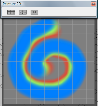

L'option Vue 2D permet de peindre une map sur une fenêtre Peinture 2D plane et rectangulaire, superposée sur les fenêtres.
Cette fenêtre est visible uniquement dans la fenêtre active, et peut donc être tronquée dans une configuration d'affichage à plusieurs fenêtres. Pour obtenir des résultats optimaux lors de l'utilisation de l'option Vue 2D, agrandissez la fenêtre active (appuyez sur Alt + W pour activer/désactiver l'agrandissement de la fenêtre).
La peinture dans la fenêtre Peinture 2D fonctionne exactement de la même manière que la peinture d'une surface 3D. Vous pouvez utiliser tous les outils de peinture et de couche comme d'habitude. A mesure que vous peignez dans la fenêtre 2D, la map sur la surface de l'objet est mise à jour en temps réel. Vous pouvez également peindre directement sur l'objet, même lorsque la fenêtre Peinture 2D est ouverte.

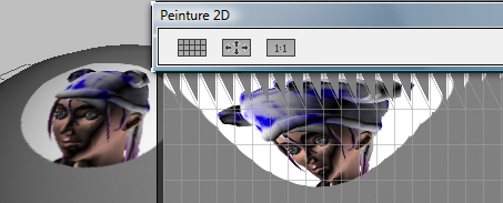

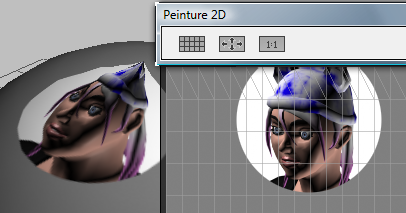

Lorsque vous appliquez une texture rectangulaire à un objet 3D arrondi, une déformation peut se produire au niveau des points de regroupement, par exemple en haut et en bas d'une sphère, en raison de la compression requise pour que l'image s'adapte à une zone de surface plus petite. Lorsque vous peignez directement sur une surface 3D avec la fonction Fenêtre toile, le logiciel compense cela en répartissant automatiquement l'image à mesure qu'elle se rapproche d'un point de regroupement. Toutefois, si vous peignez une zone de ce type dans la fenêtre Peinture 2D, l'image semble normale dans la fenêtre, mais elle est déformée sur la surface de l'objet.
L'image, appliquée directement sur la surface de la sphère à proximité de son sommet (à gauche), semble déformée dans la fenêtre Peinture 2D.
L'image, appliquée dans la fenêtre Peinture 2D (à droite), apparaît déformée sur la surface de la sphère.
