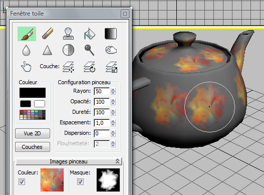

  Pour utiliser la fonction Fenêtre toile (avec des couches en option) :
Cette procédure sert à la fois de présentation générale de la fonction Fenêtre toile et de manuel d'utilisation de la fonction Couches.
- Sélectionnez un objet à peindre.
	 Il n’est pas nécessaire d’attribuer un matériau à l’objet, mais ce dernier doit avoir des coordonnées de mapping. Dans le cas contraire, la fonction Fenêtre toile ne fonctionnera pas.
- Ouvrez le menu Matériaux, puis dans le groupe de fonctions Créer/Modifier des textures, cliquez sur Fenêtre Toile.
	 La boîte de dialogue Fenêtre toile s'ouvre. Si nécessaire, placez-la de manière à ce qu'elle ne masque pas votre objet.
	  Conseil : Personnalisez la boîte de dialogue en réglant la position et les paramètres de votre choix, puis confirmez les modifications à l’aide de l’option  Enregistrer les paramètres actuels comme paramètres par défaut. Vous pouvez également ancrer la boîte de dialogue sur le côté droit ou gauche de la fenêtre du programme. Pour ce faire, faites-la glisser jusqu'à la position voulue ou cliquez avec le bouton droit sur la barre de titre associée et choisissez Ancrer    Gauche ou Droite.
- Cliquez sur  (Peinture) ou un autre outil. (Peinture) ou un autre outil.Si aucun matériau n’est attribué à l’objet, la boîte de dialogue Affecter un matériau s’ouvre, vous permettant d’attribuer un matériau Standard, de rechercher un matériau en utilisant le navigateur de matériaux/textures ou d’annuler l’action. Pour plus d’informations sur ces options, reportez-vous à la rubrique Boîte de dialogue Affecter un matériau. Pour démarrer rapidement, choisissez Affecter un matériau Standard.
	  Lorsque vous attribuez un matériau ou si l'objet comporte déjà un matériau, une liste de types de maps disponibles s'ouvre. La liste affiche également les maps attribuées.
- Choisissez un type de map dans la liste. Par exemple, pour peindre la couleur de l'objet comportant un matériau Standard, choisissez la texture Couleur diffuse.
	 Si aucun fichier image bitmap n’est attribué à la texture, le fait de choisir un type de texture ouvre la boîte de dialogue Créer texture, dans laquelle vous pouvez utiliser le bouton Parcourir ( ) pour spécifier un fichier bitmap existant ou nouveau. Sinon, la fonction Fenêtre toile utilise le fichier image bitmap actuel. ) pour spécifier un fichier bitmap existant ou nouveau. Sinon, la fonction Fenêtre toile utilise le fichier image bitmap actuel.
 Remarque : Si vous utilisez l'option Créer texture pour spécifier un fichier bitmap existant, ce fichier est écrasé. Par ailleurs, si le type de map attribué n'est pas un fichier bitmap, vous êtes invité à choisir un composant de la map, généralement une couleur, pour lequel créer une image bitmap. La fonction Fenêtre toile requiert un fichier bitmap pour fonctionner.
	  Après avoir configuré le matériau et la texture, si nécessaire, la boîte de dialogue Couches s’ouvre et le curseur de la souris prend la forme de l’icône de l’outil actif lorsqu’il est placé sur la fenêtre active, par exemple un cercle pour les outils Peinture et Effacer. Lorsque vous utilisez l'outil Peinture et placez le curseur sur l'objet à peindre, l'image de l'outil Peinture est visible dans l'icône du pinceau.
	  La couche d'arrière-plan est désormais active et prête à être peinte.
- Choisissez une couleur ou une image Pinceau et/ou Masque et peignez la surface de l’objet, si vous le souhaitez.
	 Toutefois, si vous préférez peindre dans une nouvelle couche, reportez-vous au conseil suivant :
	  Conseil : Comme la couche d'arrière-plan (par défaut) ne peut pas être effacée, il est vivement recommandé de toujours peindre dans une autre couche que celle-ci.
- Dans la boîte de dialogue Couches, cliquez sur  (Ajouter une nouvelle couche). (Ajouter une nouvelle couche).Une nouvelle couche est ajoutée à la peinture et devient la couche active.
- Faites glisser le curseur sur la surface de l'objet à peindre.
	 Lorsque vous peignez, vous pouvez changer d'outil, de couleur et d'image Pinceau ; ajouter, supprimer et changer de couche, modifier l'ordre des couches et spécifier des filtres ainsi que la manière dont les couches interagissent ; et naviguer dans la fenêtre pour peindre différentes parties de l'objet.
- Pour quitter le mode peinture, cliquez avec le bouton droit de la souris dans la fenêtre active ou cliquez à nouveau sur le bouton Peindre.
	 Si vous avez ajouté une ou plusieurs couches à une image bitmap ne comportant qu'une seule couche, la boîte de dialogue enregistrement de calques de la boîte de dialogue Save texture Layers (Enregistrer les couches de la map) s'ouvre, vous invitant à spécifier ce que vous souhaitez faire de la peinture. Ces options sont détaillées ici.
	  Pour conserver les couches de la textures actuelle, choisissez Enregistrer en fichier PSD et remplacer la texture en matériau, puis utilisez la boîte de dialogue qui s'ouvre pour spécifier le fichier PSD à enregistrer. Ce fichier devient la nouvelle map du matériau de l'objet.
	  Vous pouvez revenir à la modification de cette map en activant un outil de peinture, ou, pour modifier une autre map du matériau, sélectionner celle-ci dans le panneau déroulant Options.

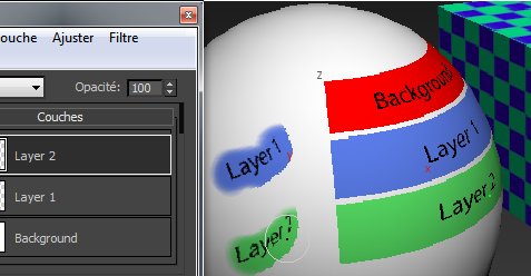

Par exemple, pour utiliser l'outil Cloner dans la fenêtre toile :
L'outil Cloner permet de peindre une texture à partir d'une autre partie de l'objet, à l'aide d'une couche ou de toutes les couches de son image bitmap, ou depuis n'importe où dans la fenêtre active. Vous pouvez par exemple cloner la texture d'un objet pour l'appliquer à un autre. Cette procédure fournit un exemple d'utilisation des trois sources de clonage.
- Configurez une scène contenant deux objets avec différentes mapsde texture. L'objet à peindre doit utiliser un fichier bitmap multicouche (fichier PSD) comme map Diffuse, et l'autre objet peut avoir n'importe quel type de map Diffuse, par exemple Damier.
	 Conseil : Vous pouvez utiliser la fonction Fenêtre toile pour créer un fichier PSD multicouche ; reportez-vous à la procédure précédente pour plus de détails.
- Sélectionnez l'objet à peindre.
	 La boîte de dialogue Fenêtre toile s'ouvre. Si nécessaire, déplacez la boîte de dialogue de manière à ce qu'elle ne masque pas la fenêtre.
- Dans le panneau déroulant Options, désactivez l'option Save Texture (Enregistrer texture).
	 Cette option vous permet de tester sans enregistrer les modifications dans le fichier bitmap d'origine.
- Ouvrez le panneau déroulant Paint Behavior (Comportement Peinture) et notez que Clone Source (Cloner source) est défini sur Couche courante.
-  Cliquez sur  (Cloner) et sélectionnez la texture Diffuse du matériau. (Cloner) et sélectionnez la texture Diffuse du matériau.La boîte de dialogue Couches s'ouvre, affichant les couches de l'image bitmap.
- Sélectionnez la couche à cloner en cliquant dans la liste Couches. Dans l'illustration ci-dessus, la couche 1 est active.
	 Il ne vous reste plus qu'à sélectionner la texture à cloner.
- Placez le curseur de la souris sur la texture à cloner dans la fenêtre active. Appuyez et maintenez la touche Alt enfoncée, cliquez sur le bouton gauche de la souris, puis relâchez la touche Alt.
	  Un point vert apparaît sur la texture sur laquelle vous avez cliqué, au centre de la zone à cloner.
	  Vous voilà prêt à peindre avec l'image clonée.
- Déplacez le curseur de la souris sur l'objet sélectionné.
	 La zone de la texture clonée qui s'intègre au sein du cercle du pinceau se déplace avec le pinceau en guise d'aperçu, tandis que le point vert reste fixe.
	   Clonage à partir de la couche 1, après avoir appuyé sur Alt tout en cliquant sur "a"
Conseil : Pour désactiver la fonction d’aperçu, désactivez   Aperçu pinceau Aperçu pinceau dans le panneau déroulant Options.
- Cliquez une fois sur la surface de l'objet sélectionné, puis relâchez le bouton de la souris.
	 L'image clonée est copiée sur l'objet sélectionné.
	  Remarque : Généralement, il est inutile de cliquer une fois pour lancer le clonage d'une texture; vous pouvez, comme avec les autres outils de peinture, faire glisser le curseur à la place. Nous vous recommandons de commencer par cliquer comme indiqué dans cette procédure pour voir comment l'outil Cloner fonctionne.
	  Si vous ne quittez pas l'outil et ne modifiez aucun paramètre, toutes les peintures suivantes effectuées à l'aide du pinceau Cloner copient la texture relative à ce point.
- Déplacez le curseur de la souris à proximité du point sur lequel vous avez cliqué.
	 Le pinceau semble désormais glisser sur la texture clonée et le point vert se déplace, affichant un aperçu exact des portions de la texture qui seront clonées lorsque vous recommencerez à peindre.
	  Remarque : Lorsque le curseur n'est pas sur l'objet sélectionné, le point vert devient rouge pour indiquer que la fonction de peinture n'est pas disponible.
		  Le point vert devient rouge lorsqu'il s'éloigne de la sphère.
- Faites glisser le curseur pour peindre une plus grande partie de la texture clonée.
	  Suite du clonage de la couche 1
Seul le contenu de la couche courante est cloné.
- Dans la boîte de dialogue Couches, sélectionnez une autre couche.
	 Le point vert disparaît car vous avez modifié un paramètre. Le pinceau Cloner est toujours actif, mais si vous tentez de peindre à nouveau, aucune peinture ne sera déposée car le point de clonage a été perdu. Toutefois, vous pouvez à tout moment spécifier un nouveau point de clonage dans la couche courante en appuyant sur la touche Alt+ en cliquant de nouveau.
	   Clonage à partir de la couche 2
- Dans le panneau déroulant Paint Behavior (Comportement Peinture), définissez le paramètre Clone Source (Cloner source) sur Toutes les couches, puis appuyez à nouveau sur la touche Altet cliquez sur la zone à cloner.
- Peinture à l'aide du pinceau Cloner.
	 Vous allez maintenant cloner à partir de chaque couche, pas uniquement la couche courante.
	   Clonage à partir de toutes les couches
Conseil : L'outil Cloner copie la texture exactement telle qu'elle apparaît dans la fenêtre, courbure, réduction, etc., incluses. Pour peindre avec une texture sans déformation, configurez-le ainsi dans la fenêtre. Utilisez par exemple une image d'arrière-plan fenêtre, ou mappez la texture sur un plan parallèle au plan de visualisation dans une fenêtre orthographique.
- Dans le panneau déroulant Comportement Peinture, définissez le paramètre Cloner source sur Ecran et appuyez sur la touche Alt tout en cliquant sur le deuxième objet de l’étape 1.
- Peinture de l'objet sélectionné avec le pinceau Cloner.
	 Vous clonez désormais à partir de la totalité de l'écran.
	   Clonage à partir de l'écran
Remarque : Lorsque l'option Cloner Source est définie sur Couche actuelle ou Toutes les couches, le clonage d'une texture n'intègre pas l'ombrage de la fenêtre. Il l'intègre uniquement lorsque l'option est définie sur Ecran.
- Continue Painting (Continuer peinture). Pour mettre fin à l'outil Cloner, cliquez avec le bouton droit de la souris sur la fenêtre ou cliquez une nouvelle fois sur le bouton  (Cloner) pour le désactiver. (Cloner) pour le désactiver.L'option Save texture (Enregistrer texture) étant désactivée, votre peinture est supprimée.

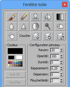

Interface
  Cette section initiale décrit les commandes de la partie supérieure de la boîte d dialogue Fenêtre toile : outils de peinture, paramètres du pinceau et des couleurs, et boutons permettant d'ouvrir une vue 2D et la boîte de dialogue Couches. Les autres commandes sont disponibles dans des groupes de fonctions distincts de la boîte de dialogue et sont décrites dans la rubrique Panneaux déroulants supplémentaires Fenêtre toile.
  Remarque : La boîte de dialogue Fenêtre toile n'est pas ancrée dans l'interface du programme par défaut. Vous pouvez l'ancrer à gauche ou à droite de la fenêtre en la faisant glisser ou en cliquant avec le bouton droit de la souris sur la barre de titre et en choisissant Ancrer
 Gauche ou Droite. Vous pouvez annuler l'ancrage de la boîte de dialogue en faisant glisser ou en cliquant avec le bouton droit de la souris en haut et en choisissant Flottant.
Outils de peinture
Pour peindre un objet avec la fonction Fenêtre toile, sélectionnez un objet, puis sélectionnez un outil de peinture dans la section supérieure de la boîte de dialogue Fenêtre toile. Les outils de peinture fonctionnent uniquement avec un objet sélectionné unique. Cet objet doit comporter un matériau avec fichier bitmap attribué pour au moins une map. Si nécessaire, la fonction Fenêtre toile peut appliquer le matériau et créer la map pour vous. L'objet doit également avoir des coordonnées UVW, qui ne peuvent pas être créées par la fonction Fenêtre toile.
 Pour plus d’informations, reportez-vous à cette procédure.
Conseil : Pour optimiser les performances obtenues avec la fenêtre Toile lorsque vous peignez des bitmaps, augmenter la résolution de maillage de l'objet que vous peignez. De même, pour éviter des anomalies visibles dans la texture, évitez que les coordonnées des textures ne se chevauchent.
Pour éviter d’appliquer la peinture au modèle (par exemple, lors d’un essai), désactivez  Enreg. texture dans le panneau déroulant Options. Il suffit ensuite de cliquer avec le bouton droit de la souris pour supprimer la peinture avant de quitter l'outil. Par ailleurs, la plupart des pinceaux proposent un mode aperçu en option.
   Peindre Peindre
-  Démarre l'outil Peinture qui permet d'ajouter de couleur à la surface d'un objet. Vous pouvez peindre avec des couleurs unies, ou avec une image bitmap ayant la forme d’une image Pinceau.
  Vous pouvez peindre n'importe où sur le modèle, en modifiant la couleur, l'opacité, l'image Pinceau et les autres paramètres, et en naviguant dans la fenêtre comme vous le souhaitez.
   Effacer Effacer
-  Lorsque cette option est activée, vous pouvez supprimer le contenu de la couche en peignant, à l'aide des paramètres actuels du pinceau.
  Avertissement : L'option Effacer n'est pas disponible pour la couche d'arrière-plan. Par conséquent, nous vous recommandons d'appliquer la plupart de vos peintures dans d'autres couches.
   Lorsque vous utilisez d’autres outils de peinture, vous pouvez activer l’option Effacer temporairement en maintenant appuyée la touche Maj. Lorsque vous relâchez cette touche, l'outil retrouve sa fonction d'origine.
   Remarque : L’option Effacer possède son propre paramètre  Opacité, qui est différent de celui des autres outils, mais utilise le même champ. Lorsque l’option Effacer est activée (y compris lorsque vous utilisez la touche  Maj avec d’autres outils), le paramètre Opacité s’applique uniquement à l’option Effacer ; dans tous les autres cas, le paramètre Opacité s’applique à tous les outils, sauf Effacer.
   Cloner Cloner
-  Démarre l'outil Cloner, qui vous permet de copier une partie de l'image depuis un autre emplacement sur l'objet ou dans la fenêtre.
  Pour utiliser l’outil Cloner, appuyez et maintenez la touche Alt enfoncée, puis cliquez sur un point de l’écran. Relâchez ensuite la touche Alt et peignez l’objet sélectionné. La peinture est échantillonnée à partir de la zone sur laquelle vous avez cliqué. Pour plus d’informations, reportez-vous à cette procédure.
   Lorsque vous utilisez l'outil Cloner, vous pouvez choisir d'échantillonner à partir de la couche actuelle, de toutes les couches ou de la totalité de l'écran. Pour plus de détails, reportez-vous à la rubrique Cloner Source.
   Avertissement : Lorsque vous utilisez l’outil Cloner pour sélectionner la peinture à partir de la toile, nous vous recommandons, dans la mesure du possible, de définir le pilote de fenêtre   Vérification Texel Vérification Texel sur Le plus proche. Ainsi, la représentation de la texture affiche le plus de détails possible dans la fenêtre. Les résultats générés sont donc plus précis lorsque la peinture est projetée. Vous pouvez cloner uniquement à partir des éléments visibles dans la fenêtre.
   Remplir Remplir
-  Lorsque vous peignez une surface 3D, cette option permet d’appliquer la couleur ou l’image Pinceau courante à l’élément entier sur lequel vous cliquez. Selon le mapping UVW de l'objet, cette opération risque d'avoir une incidence sur d'autres éléments.
  Lorsque vous peignez la toile Vue 2D, cette option permet de remplir l’intégralité de la couche avec la couleur ou l’image pinceau actuelle.
   Lors du remplissage avec une image Pinceau, utilisez la fonction Outil de remplissage - Images pinceaux pour spécifier si l’image remplie est recouverte ou simplement enroulée une fois.
   Dégradé Dégradé
-  Applique la couleur ou l'image Pinceau sous la forme d'un dégradé. En effet, l'option Dégradé permet de réaliser un remplissage partiel avec atténuation d'arête, que vous définissez à l'aide de la souris.
  Pour l'utiliser, cliquez sur le point de départ du dégradé et faites glisser le curseur vers le point de fin. Le remplissage est appliqué à la partie de l'objet qui se trouve " derrière " le curseur, à la perpendiculaire du plan de visualisation, puis s'atténue jusqu'à devenir totalement transparent au niveau du point de fin que vous avec défini.
   Flou Flou
-  Applique un effet de flou en peignant.
  Pour régler la quantité de flou, utilisez le paramètre Flou/netteté.
   Netteté Netteté
-  Affine les arêtes rendues floues.
  Pour régler le niveau d’affinage, utilisez le paramètre Flou/netteté.
   Conseil : Une utilisation abusive de l'outil Netteté peut produire des artefacts non souhaités tels que des contours blancs autour des arêtes. Pour des résultats optimaux, appliquez avec un peu de lumière en diminuant la valeur Opacité.
   Contraste Contraste
-  Augmente le contraste dans la zone peinte. Cela peut vous permettre de mettre en valeur des éléments subtils de la texture.
   Densité Densité
-  Eclaircit la zone peinte. S'applique principalement aux tons moyens ; n'affecte pas les pixels d'un noir pur.
   Brûlé Brûlé
-  Assombrit la zone peinte. S'applique principalement aux tons moyens ; n'affecte pas les pixels d'un blanc pur.
   Tache Tache
-  Etale les pixels sur l'écran, un peu comme la peinture au doigt. Pour accentuer l’effet de tache, utilisez un masque d’image Pinceau plutôt qu’une couleur unie.
  Conseil : Comme l'outil Netteté, l'option Tache fonctionne mieux lorsqu'elle est appliquée avec une touche de lumière en diminuant la valeur Opacité.
   Déplacer couche Déplacer couche
-  Lorsque cette option est activée, elle permet de déplacer la couche active en la faisant glisser n'importe où dans la fenêtre. Lorsque vous la faites glisser, un message apparaît à côté du curseur de la souris, indiquant la quantité de décalage sur les axes U et V de la texture.
  L'option Déplacer couche n'est pas disponible pour la couche d'arrière-plan.
   Rotation de couche Rotation de couche
-  Lorsque cette option est activée, elle permet de faire pivoter la couche active en la faisant glisser n'importe où dans la fenêtre. Lorsque vous la faites glisser, un message apparaît à côté du curseur de la souris, indiquant l'angle de rotation.
  Rotation de couche n'est pas disponible pour la couche d'arrière-plan.
   Conseil : La rotation s'effectue toujours autour du centre de l'image (et non de la toile). Par exemple, si une couche ne contient qu'un seul trait de peinture, elle pivote autour du centre du trait. Pour mieux voir où se trouve le centre, ouvrez la  fenêtre Peinture 2D.
   Echelle de couche Echelle de couche
-  Lorsque cette option est activée, elle permet de mettre la couche active à l'échelle en la faisant glisser n'importe où dans la fenêtre. Lorsque vous la faites glisser, un message apparaît à côté du curseur de la souris, indiquant le pourcentage de mise à l'échelle.
  Echelle de couche n'est pas disponible pour la couche d'arrière-plan.
   Conseil : La mise à l'échelle s'effectue toujours autour du centre de l'image (et non de la toile). Par exemple, si une couche ne contient qu'un seul trait de peinture, elle est mise à l'échelle autour du centre du trait. Pour mieux voir où se trouve le centre, ouvrez la  fenêtre Peinture 2D.

Zone Couleur
-  Couleur
-  Cliquez sur l’échantillon de couleur pour ouvrir le Sélecteur de couleurs. Vous pouvez y modifier la couleur de la peinture.
   Noir/Blanc Noir/Blanc
-  Permet de définir la couleur de la peinture sur noir ou blanc en cliquant sur le bouton correspondant.
   Open Color Palette (Ouvrir la palette de couleurs) Open Color Palette (Ouvrir la palette de couleurs)
-  Ouvre la boîte de dialogue Palette de couleurs avec un tableau d'échantillons de couleur ; cliquez sur un échantillon pour utiliser sa couleur.
  Pour personnaliser un échantillon, cliquez dessus avec le bouton droit de la souris et utilisez le Sélecteur de couleurs qui s'ouvre pour ajuster la couleur. Utilisez les boutons situés en bas de la boîte de dialogue pour charger une palette personnalisée, enregistrer la palette en cours ou enregistrer la palette en cours en tant que paramètre par défaut.
Zone Paramètres Pinceau
-  Radius
-  Rayon de la sphère du pinceau en pixels. Pour modifier interactivement le rayon dans la fenêtre, maintenez enfoncées les touches Ctrl + Maj tandis que vous faites glisser le curseur verticalement.
  Remarque : Comme nous l’avons souligné, le pinceau Fenêtre toile est sphérique dans une forme, de sorte que lorsque vous peignez des sections fines d’objets 3D, il se peut que le pinceau pénètre dans l’objet et applique de la peinture à deux ou plusieurs surfaces simultanément. Si cela se produit, réduisez le paramètre Rayon ou utilisez la Vue 2D.
- Opacité
-  Définit l'opacité de tous les outils, à l'exception de l'outil Effacer. Lorsque l'option Effacer est activée, ce champ définit la valeur de l'outil Effacer uniquement. Une valeur de 100 correspond à une opacité intégrale.
  Pour modifier interactivement l’opacité dans la fenêtre, maintenez enfoncées les touches Alt + Maj tandis que vous faites glisser le curseur verticalement.
- Dureté
-  L'atténuation au niveau des arêtes du pinceau. Une valeur élevée génère un pinceau dont l'arête est pointue ; plus la valeur est faible, plus l'arête est souple.
  Pour modifier interactivement la dureté dans la fenêtre, maintenez enfoncées les touches Ctrl + Alt tandis que vous faites glisser le curseur verticalement.
- Spacing
-  Lorsque vous peignez un trait continu en faisant glisser le curseur, équivaut à la distance entre chaque copie du pinceau déposée le long du trait par rapport au rayon du pinceau. La valeur par défaut (0,25) implique que les copies sont déposées à une distance égale au quart du rayon. Pour déposer des copies arête contre arête, définissez l'espacement sur 2,0.
- Dispersion
-  Permet de rendre aléatoire la position de chaque copie du pinceau le long du trait. Plus la valeur Dispersion est élevée, plus la position aléatoire est importante.
- Flou/Netteté
-  La quantité de flou ou d'affinage appliquée par l'outil Flou ou Netteté. Disponible uniquement pour ces outils.
- Vue 2D
-  Active/désactive la fenêtre 2D Paint (Peinture 2D) permettant de peindre sur une toile rectangulaire.
- Boîte de dialogue Couches
-  Active ou désactive la boîte de dialogue Couches qui permet de gérer les couches bitmap.
