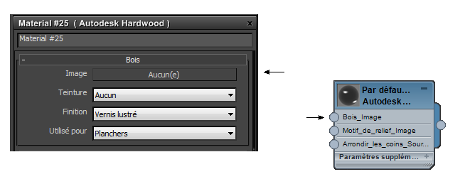

Les composants des matériaux correspondent aux " champs " de l'affichage des noeuds de matériaux dans l'Ardoise Editeur de matériaux.
Le composant Base Hardwood mappable (sur la gauche) s'affiche en tant que champ Base Hardwood dans le noeud de matériau (sur la droite).
