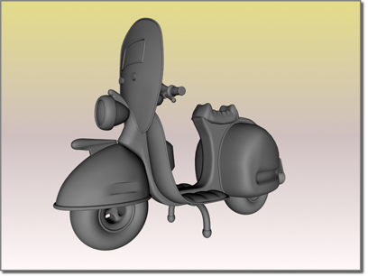

Scooter rendu avec le matériau standard par défaut
