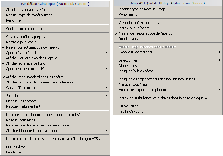

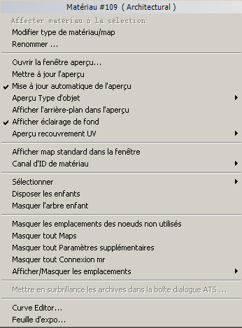

Le fait de cliquer avec le bouton droit sur un noeud de matériau ou de map affiche un menu comportant un grand nombre d'options d'affichage et de gestion du matériau ou de la map.
Le menu contextuel s'affiche également lorsque plusieurs noeuds de matériaux ou de maps sont sélectionnés. De cette manière, vous pouvez appliquer une option à plusieurs noeuds simultanément, par exemple pour afficher des paramètres supplémentaires pour un groupe de noeuds. Si l'option que vous choisissez ne s'applique pas à un noeud de la sélection (par exemple, Afficher le matériau pour un noeud de contrôleur), cette option n'est pas prise en compte.
  Gauche : menu contextuel d'un matériau
  Droite : menu contextuel d'une map

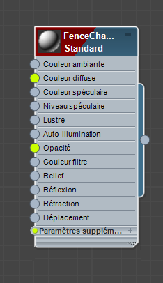

- Afficher/masquer les champs
- Affiche un sous-menu qui vous permet de choisir les composants de matériau ou de map à afficher sous forme de noeuds.
				Maps (s'affiche uniquement pour des matériaux et pour des maps comportant des composants mappables.) Ce sous-menu répertorie les composants mappables du matériau ou de la map, tels que les couleurs et les valeurs numériques. Sélectionnez un composant pour le masquer ou l'afficher.

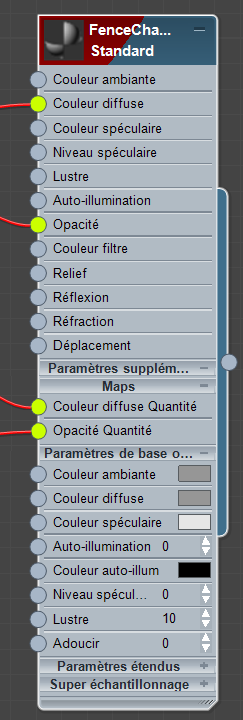

				Paramètres supplémentaires Ce sous-menu répertorie les paramètres supplémentaires non mappables du matériau ou de la map. Sélectionnez un composant pour le masquer ou l'afficher.
 Lorsque des paramètres supplémentaires ou des paramètres de connexion sont affichés, ils sont dotés de leurs propres icônes Ouvrir/Fermer (+ /–), comme le noeud.
		    Un noeud avec la liste des paramètres supplémentaires affichée mais fermée
 Le noeud avec la liste des Paramètres supplémentaires  Zone Paramètres de base ombrage ouverte Zone Paramètres de base ombrage ouverte
Remarque : Vous pouvez modifier la valeur des paramètres supplémentaires dans l'affichage du noeud. Toutefois, il est en général plus facile de modifier les paramètres à l'aide de l'éditeur de paramètres.
