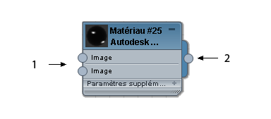

Un noeud possède plusieurs composants :
Par défaut, l'Ardoise Editeur de matériaux affiche uniquement les champs que vous pouvez mapper.
Connecteurs d'entrée et de sortie
1. Les connecteurs d'entrée des champs du matériau
2. Le connecteur de sortie de l'intégralité du matériau

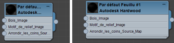

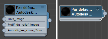

Vous pouvez Réduire un noeud pour masquer les champs, ou le Développer pour afficher les champs. Vous pouvez également redimensionner un noeud horizontalement, de sorte que les noms des champs soient plus faciles à lire.

1. Réduire/développer le noeud.
2. Redimensionner le noeud.
Gauche : un noeud ouvert (l'icône réduire/développer est un signe moins)
Droite : le même noeud après réduction (l'icône réduire/développer se transforme en signe plus)
Gauche : un noeud développé
Droite : le même noeud après redimensionnement en faisant glisser l'icône correspondante

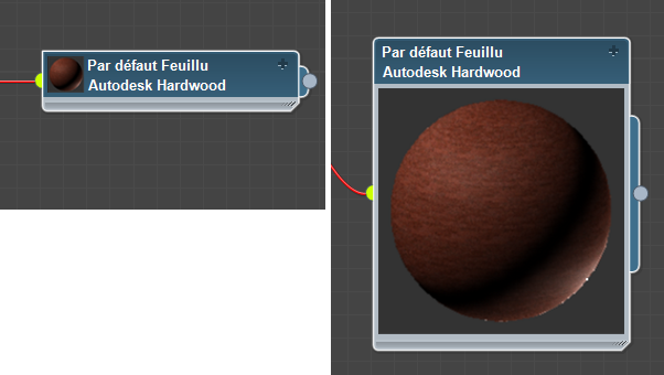

Vous pouvez augmenter l'aperçu dans la barre de titre d'un noeud en cliquant deux fois sur l'aperçu. Pour réduire l'aperçu, cliquez deux fois sur celui-ci.
Gauche : un noeud avec la taille d'aperçu par défaut
Droite : l'aperçu a été agrandi en cliquant deux fois. (Cliquez encore deux fois pour revenir à la petite taille).
