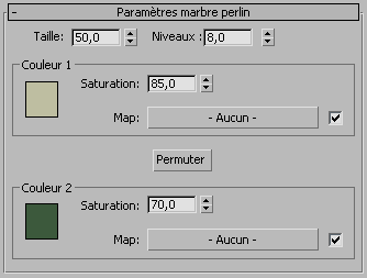

Interface
Taille
Définit la taille du motif du marbre. Modifiez cette valeur pour adapter l’échelle du motif à la géométrie de l’objet. La valeur par défaut est 50.
Niveaux
Définit le nombre d’applications de l’algorithme de turbulence. La valeur peut être comprise entre 1,0 et 10,0. Plus la valeur est élevée, plus le motif de marbre est complexe. Valeur par défaut : 8,0.
Zones Couleur 1 et Couleur 2
Les paramètres de ces zones sont identiques. Elles déterminent les deux couleurs principales du marbre.
[échantillon de couleur]
Cliquez sur cette option pour afficher le Sélecteur de couleurs et changer la couleur.
Saturation
Contrôle la saturation de la couleur de la texture, sans modifier la couleur affichée dans l’échantillon couleur. Les valeurs faibles assombrissent la couleur, tandis que les valeurs élevées l’éclaircissent. Plage: de 1 à 100. Valeur par défaut : 85 pour la couleur 1 et 70 pour la couleur 2.
Bouton de texture
Cliquez sur ce bouton pour affecter une texture plutôt qu’une couleur unie. Utilisez la case à cocher pour activer ou désactiver la texture.
Permuter
Cliquez sur ce bouton pour permuter les couleurs 1 et 2.
