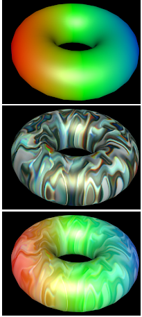

Le matériau Shellac mélange deux matériaux en les superposant l'un à l'autre. Les couleurs du matériau superposé, appelé matériau " Shellac ", sont ajoutées à celles du matériau de base. Le paramètre Fusion de couleurs Shellac définit la quantité de mélange des couleurs.
Dessus : matériau de base
Milieu : matériau Shellac
Dessous : matériaux combinés avec une valeur de fusion couleur Shellac de 50 %

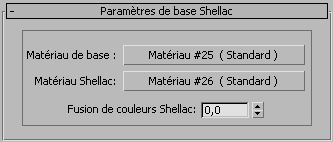

Cliquez sur cette option pour sélectionner ou modifier le sous-matériau de base. Par défaut, le matériau de base est un matériau standard doté d'un ombrage Blinn.
Cliquez pour sélectionner ou modifier le matériau Shellac. Par défaut, le matériau Shellac est un matériau standard doté d'un ombrage Blinn.
Définit la quantité de mélange des couleurs. A la valeur 0,0 le matériau Shellac n’a aucun effet. L’augmentation de la valeur Fusion de couleurs Shellac augmente la quantité de couleur du matériau Shellac mélangée avec la couleur du matériau de base. Ce paramètre n’a pas de limite maximum. Les valeurs élevées "surchargent" les couleurs du matériau Shellac. Valeur par défaut = 0,0.
Vous pouvez animer ce paramètre.
