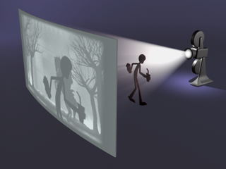

Plus vous augmentez la valeur, plus le matériau devient translucide. La teinte de la couleur translucide colore la lumière qui est diffusée à l'intérieur du matériau.
Les matériaux translucides ont un rendu plus réaliste lorsque vous activez 2 faces dans leurs Paramètres de base ombrage. L'effet translucide n'apparaît pas dans les fenêtres ombrées.
L'écran de projection utilise la translucidité
