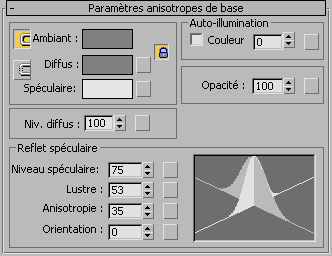

Les options du panneau déroulant Paramètres de base des matériaux standard vous permettent de définir les paramètres d'un matériau (couleur, brillance, transparence, etc.) et de sélectionner les maps à utiliser pour les différentes composantes du matériau.
Exemple : panneau déroulant Paramètres de base de l'ombrage Anisotrope.
Les groupes de fonctions Paramètres de base varient en fonction de l'ombrage choisi.
Le panneau déroulant Paramètres de base est différent selon le type d'ombrage sélectionné dans le panneau déroulant Paramètres de base ombrage.
La première partie du panneau déroulant Paramètres de base contient des contrôles pour l'ensemble des composantes des matériaux. Ces contrôles sont décrits dans les rubriques suivantes :
L'option Auto-illumination n'est pas disponible pour l'ombrage Strauss.
L'option Niveau diffus n'est disponible que pour les ombrages Anisotrope, Multicouches et Oren-Nayar-Blinn.
L'option Dureté n'est disponible que pour les ombrages Multicouches et Oren-Nayar-Blinn.
La deuxième partie du panneau déroulant Paramètres de base contient des contrôles pour les reflets spéculaires, qui, d'une certaine manière, constituent la principale différence entre les différents ombrages. Pour une description, reportez-vous aux rubriques suivantes :
Pour plus d'informations sur les reflets avec l'ombrage Strauss, reportez-vous à la rubrique Ombrage Strauss.
Pour l'ombrage Translucide, une autre zone du panneau déroulant Paramètres de base contient des contrôles permettant de régler la translucidité.
Les petits boutons situés à droite des échantillons de couleur et des commandes numériques permettent d'accéder au navigateur de matériaux/maps, dans lequel vous pouvez sélectionner une map à affecter au composant. Ces boutons sont des raccourcis ; vous pouvez également utiliser les boutons correspondants du panneau déroulant Maps. Si vous avez affecté une map à l'une de ces couleurs, le bouton contient la lettre M. Un "M" majuscule indique que la map correspondante est affectée et active. Un "m" minuscule indique que la map est affectée mais inactive (désactivée).
