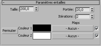

Interface
Taille
Définit la taille relative des entailles. Lorsque cette taille augmente, le nombre d’entailles diminue alors que les autres paramètres restent inchangés. Valeur par défaut : 200.

Portée
Détermine la couverture relative des deux couleurs. Des valeurs supérieures augmentent la couverture de la couleur 2, alors que des valeurs inférieures augmentent la couverture de la couleur 1. Valeur par défaut : 20.

Itérations
Définit le nombre de calculs utilisés pour créer les entailles. Valeur par défaut : 2.

Permuter
Inverse la position des couleurs ou des textures.
Couleurs
Permettent de choisir une combinaison de deux couleurs pour un composant de couleur (dans le cas d’une texture diffuse, par exemple). Valeurs par défaut : noir pour la Couleur 1 et blanc pour la Couleur 2.

Textures
Remplace les couleurs par des textures dans le motif des entailles. Les cases à cocher permettent d’activer ou de désactiver les textures qui leur sont associées.
Vous pouvez remplacer par une texture l’une des couleurs des entailles ou les deux. Tout type de texture peut être utilisé, y compris Entaille. La texture choisie remplace la couleur, qui est désormais sans effet.
