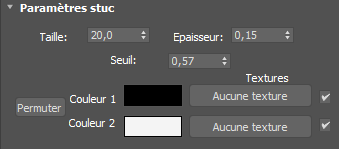

Interface
Screenshot of the Stucco paramters panel in the Slate Material Editor.
Taille
Ajuste la taille des empreintes. Utilisez cette valeur pour adapter le motif à votre géométrie. Valeur par défaut = 20.
Epaisseur
Applique un effet de flou à la bordure entre les deux couleurs. Lorsque cette valeur est nulle, la bordure est très nette. La netteté des bordures et des empreintes est inversement proportionnelle à cette valeur. Lorsque vous utilisez la texture Stuc en tant que texture de relief, une épaisseur de 0,5 génère des empreintes très légères. Au-delà de cette valeur, elles finissent par disparaître complètement. Valeur par défaut = 0,15.
Seuil
Détermine la proportion dans laquelle la Couleur 1 est mélangée à la Couleur 2. A 0, seule la Couleur 2 s’affiche; à 1, seule la Couleur 1 s’affiche. Valeur par défaut = 0,57.
Permuter
Intervertit les deux couleurs.
Couleur 1
Représente la couleur des empreintes.
Couleur 2
Représente la couleur du stuc en arrière-plan.
Cliquez sur l’un des échantillons pour afficher le sélecteur de couleurs et changer l’une de ces couleurs.
Conseil : dans la mesure où la texture Stuc est conçue pour être utilisée comme texture de relief, il n’est généralement pas nécessaire de modifier les couleurs par défaut.
Textures
Attribue une texture à la place de l’une des couleurs. Désélectionnez la case à cocher pour désactiver la texture correspondante (auquel cas le composant de couleur associé est rétabli dans la texture Stuc).
