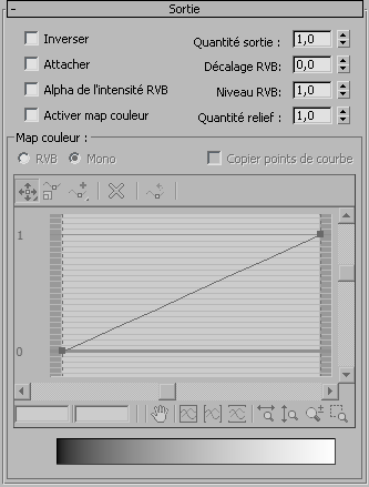

La map Sortie vous permet d'appliquer des paramètres de sortie aux maps procédurales (Damier ou Marbre, par exemple), qui n’en ont pas.
Ce panneau déroulant vous permet de sélectionner la map à laquelle appliquer les paramètres de sortie.
Affiche un explorateur de matériaux/maps modal dans lequel vous pouvez choisir un type de map.
Utilisez la case à cocher pour activer ou désactiver la texture.
Les commandes que propose ce panneau déroulant sont identiques à celles associées aux maps avec une option de sortie intégrée. Reportez-vous à la rubrique Panneau déroulant Sortie.
