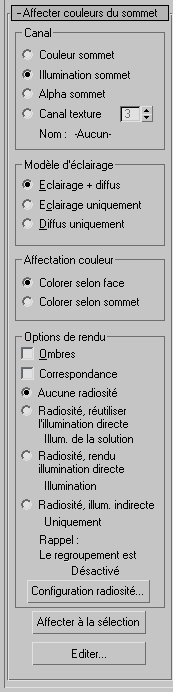

Interface
Zone Canal
Cette zone contient les outils permettant de choisir le type de canal affecté par l'utilitaire des couleurs de sommet. Si vous choisissez un canal map, vous pouvez également spécifier l'ID du canal map.
- Couleur sommetchoisissez ceci pour effectuer une affectation sur une couche de couleur de sommet.
- Illum. sommetchoisissez ceci pour effectuer une affectation sur une couche d'éclairage de sommet.
- Alpha sommetchoisissez ceci pour effectuer une affectation sur une couche de transparence de sommet.
- Canal mapchoisissez ceci pour effectuer une affectation sur un canal map avec un numéro spécifique.- Double flèche Canal map
		Utilisez cette double flèche pour définir le numéro du canal. Disponible uniquement lorsque vous avez sélectionné Canal map.
- Nom
-  Si un nom est défini pour un canal, il apparaît à cet emplacement. Les canaux peuvent être nommés à l'aide de l'utilitaire Infos canal.
  Remarque : Bien que les canaux Couleur, Illum et Alpha possèdent des noms spécifiques, 3ds Max ne limite en fait pas le type des données qui y sont enregistrées, et chacun de ces trois canaux peut contenir des données de couleur de sommet à quatre canaux (RVBA).
Zone Modèle d'éclairage
Cette zone contient des options vous permettant de spécifier la façon dont la surface de l'objet doit être illuminée.
Zone Affectation de couleur
Permet de spécifier la manière dont les couleurs sont interpolées entre les surfaces.
- Colorer selon face(valeur par défaut) Les couleurs sont interpolées entre le centre de chacune des faces.
		Colorer selon face échantillonne un nombre inférieur de points et constitue la méthode la plus rapide. Par contre, les résultats sont moins précis.
- Colorer selon sommetles couleurs sont interpolées entre les sommets.
		Pour chaque face, cette méthode utilise trois points au lieu d'un. Elle est donc moins rapide, mais plus précise. Une exception peut survenir lorsque l'ombre d'un objet est située entre deux sommets. Dans ce cas, l'objet doit occlure l'illumination, mais puisque seuls les sommets sont pris en compte, l'ombre n'est pas calculée et une "fuite de lumière" se produit.
Zone Options de rendu
Les options de cette zone donnent la possibilité d'inclure des ombres, des maps de texture ou une solution de radiosité dans les couleurs des sommets.
Remarque : vous pouvez enregistrer une solution de radiosité en couleurs de sommets, mais pas l'illumination du
traceur de lumière, qui n'est pas enregistrée dans la géométrie d'une scène.
- Ombres
-  Lorsque cette option est activée, les ombres sont utilisées lorsque les sommets sont ombrés. Cette option est désactivée par défaut.
  Conseil : vous pouvez adoucir les arêtes ombrées à l'aide des outils Peinture et Flou du modificateur PeintureSommet.
- Mapping
-   Lorsque cette option est activée, les maps de texture sont utilisées lorsque les sommets sont ombrés. Cette option est désactivée par défaut.
[options de radiosité]
Les cases d'option permettent de spécifier comment utiliser les données de radiosité.
- Aucune radiosité(valeur par défaut) Ne pas utiliser la solution de radiosité lors de l'affectation de couleurs de sommets.
		Remarque : cette option est la seule disponible, à moins qu'une  solution de radiosité ne soit présente dans la scène.
- Radiosity, Reuse Direct Illum. from Solution (radiosité, réutiliser l'illum. directe de la solution) Inclut la radiosité dans les attribution des couleurs des sommets, et utilise l'illumination directe à partir de la solution.
		Cette option est similaire à Réutiliser l'illumination directe de la solution de radiosité, sur le panneau déroulant Paramètres de rendu.
		 Cette option désactive la bascule Ombres, car les ombres ne nécessitent pas de nouveau calcul.
- Radiosité, Rendu illumination directeinclut la radiosité dans les affectations de couleurs de sommets, mais utilise une passe distincte pour le rendu de l'illumination directe.
		Cette option est similaire à Rendu illumination directe, sur le panneau déroulant Paramètres de rendu.
- Radiosité, illum. indirecte uniquementinclut uniquement l'illumination indirecte de la solution de radiosité dans les affectations de couleurs de sommets.
- Champ Rappel
-  Affiche un message indiquant si le regroupement est activé ou désactivé. Le regroupement permet d'obtenir les résultats de radiosité les plus précis, mais peut rallonger considérablement le temps de calcul de la radiosité.
- Configuration radiosité
-  Cliquez pour afficher le groupe de fonctions Eclairage avancé de la boîte de dialogue Configuration rendu, où vous pouvez configurer et générer une solution de radiosité.
- Affecter à la sélection
-  Cliquez sur ce bouton pour attribuer aux sommets des objets sélectionnés des couleurs calculées en fonction du matériau qui leur est affecté et des choix effectués dans les options précédentes de la zone. Affecter à la sélection crée un modificateur PeintureSommet et l'ajoute à la pile des objets sélectionnés.
- Modifier
- Bascule vers le modificateur PeintureSommet affecté et ouvre son interface dans le groupe de fonctions Modifier, ainsi que la boîte de PeintureSommet, boîte de dialogue flottante qui contient les outils de peinture des sommets.
  Ce bouton n'est pas disponible si vous n'avez pas cliqué auparavant sur Affecter à la sélection.
