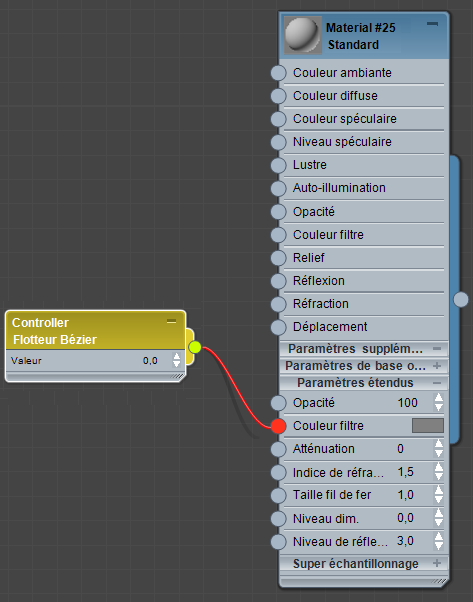

Lorsque vous mettez en relation des noeuds et que le connecteur d'entrée de votre choix n'est pas approprié pour la sortie mise en relation, 3ds Max affiche ce connecteur en rouge et interrompt l'opération. Cela peut également se produire avec des maps, mais les contrôleurs sont plus souvent concernés. Dans l'illustration, par exemple, le contrôleur génère une seule valeur scalaire. Vous ne pouvez donc pas l'utiliser pour définir un paramètre à trois valeurs comme une couleur.
Tentative de connexion d'une sortie à 1 valeur et d'une entrée à 3 valeurs
