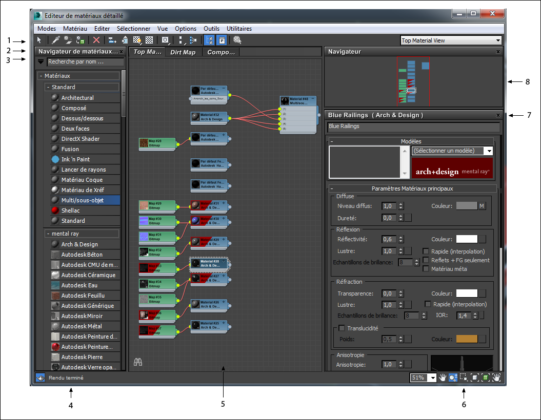

L'interface Ardoise est une interface graphique composée de plusieurs éléments. Les plus importants sont l’Explorateur de matériaux/textures, dans lequel vous pouvez rechercher des matériaux, des textures, ainsi que des types de matériau et de texture de base ; la vue active, dans laquelle vous pouvez combiner des matériaux et des textures ; enfin, l’éditeur de paramètres, qui permet de modifier les paramètres de matériau et de texture.
1. Barre de menus
2. Barre d'outils
3. Navigateur de matériaux/maps
4. Etat
5. Vue active
6. Navigation dans la vue
7. Editeur de paramètres
8. Navigateur
Les principaux éléments visuels de cette interface vous permettent de réaliser la majeure partie de votre travail.
Ce groupe de fonctions affiche l’Explorateur de matériaux/textures. Pour modifier un matériau, faites-le glisser du Navigateur de matériaux/maps vers la vue. Pour créer un matériau ou une map, faites-le glisser dans la zone Matériaux ou la zone maps. Vous pouvez également cliquer deux fois sur une entrée de l’explorateur de matériaux/textures pour ajouter le matériau ou la texture dans la vue active.
La vue active est l’endroit où vous concevez les arborescences de matériaux en associant des textures ou des contrôleurs à des composants de matériaux.
Vous pouvez créer un certain nombre de vues pour les matériaux de votre scène, puis choisir la vue active.
L’Éditeur de paramètres vous permet de définir les paramètres des textures et des matériaux.
