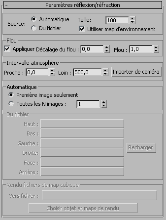

Les options de la zone Rendu fichiers de map cubique permettent de générer les maps automatiquement et de les enregistrer. Utilisez le bouton Vers fichier pour indiquer le dossier et le nom de fichier des bitmaps Haut (_UP). Cliquez sur le bouton Choisir objet et textures de rendu, puis sur l’objet auquel vous souhaitez affecter la texture. 3ds Max crée les fichiers et les affecte aux six boutons de texture de la zone Du fichier.

Après avoir sélectionné l'objet, une fenêtre s'ouvre temporairement pour montrer les six vues lorsqu'elles sont rendues et enregistrées sur le disque. Le nom de leurs fichiers s'affiche alors sur les six boutons de la zone Du fichier. Ces noms sont identiques, à l'exception du suffixe de deux lettres qui indique la direction de la vue rendue.
Choisissez la source des six textures cubiques.
Les options de la zone Rendu de fichiers de mapping cubique sont également activées lorsque l’option Du fichier est active. Elles vous permettent de générer les six maps de réflexion cubiques automatiquement et de les enregistrer dans des fichiers, que vous pouvez ensuite charger à l'aide des options Du fichier.
Si la scène comporte l’environnement Brouillard, les intervalles proche et lointain doivent être définis pour les textures cubiques, afin que le brouillard soit rendu correctement à partir du point de vue de l’objet auquel est affecté le matériau. Les champs à double flèche Proche et Loin de cette zone vous permettent de définir le seuil relatif au brouillard par rapport à l’objet.
Ces valeurs ne sont pas liées dynamiquement à l'objet caméra. Elles sont simplement copiées des valeurs en vigueur dans la caméra au moment où vous cliquez sur celle-ci. Toute modification ultérieure des seuils de la caméra n’a aucune incidence sur la valeur des seuils définis dans la map.
Ces options sont actives uniquement si l’option Automatique a été définie comme source active des textures Réflexion/réfraction.
Ces options sont disponibles si l'option Du fichier a été sélectionnée comme source des maps Réflexion/Réfraction. Elles vous permettent de sélectionner les six bitmaps à utiliser comme maps cubiques.
Si la texture ne respecte pas les conventions d’attribution du nom ou si vous l’attribuez à un bouton ayant une position différente (_UP pour Avant par exemple), seule cette texture est attribuée. Vous devez attribuer les autres manuellement.
Vous pouvez éditer les maps cubiques dans un programme de dessin, puis cliquer sur Recharger pour actualiser le matériau et la scène.
