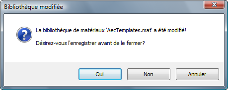

3ds Max vous demande si vous souhaitez enregistrer les modifications apportées à la bibliothèque. Cliquez sur Oui.
