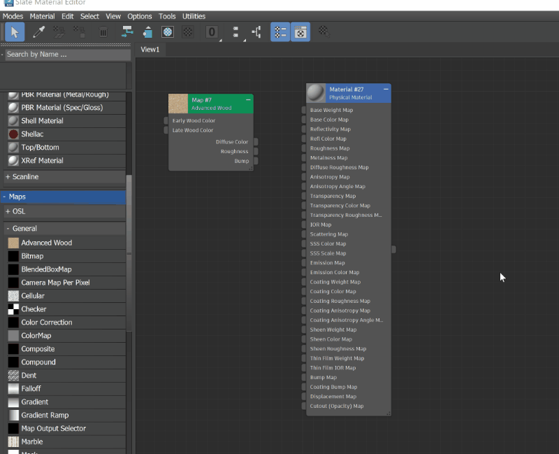

Les objets composés sont des nœuds qui contiennent des sous-graphiques incluant d’autres nœuds, qui peuvent éventuellement inclure d’autres objets composés. Ils peuvent être utilisés pour organiser et simplifier les graphiques de grande taille pour une meilleure lisibilité.
		  Rendu > Éditeur de matériaux > Éditeur de matériaux détaillé > Général > Objet composé

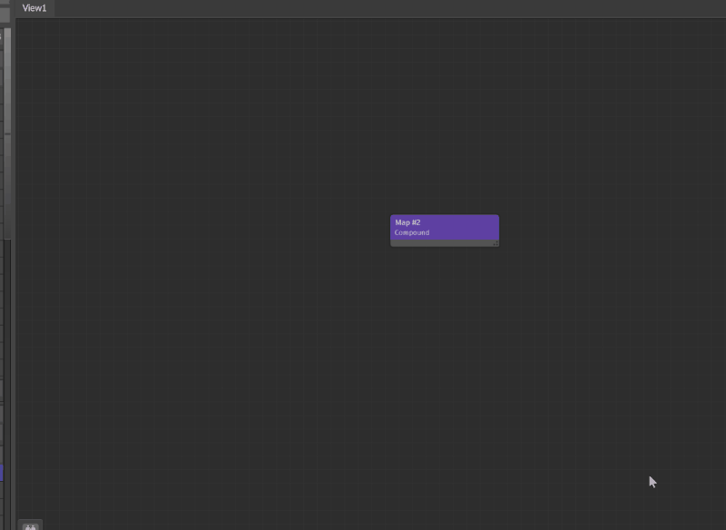

Pour créer un objet composé dans la vue active, procédez comme suit :
Les nœuds sélectionnés sont inclus dans le nouvel objet composé et les connexions existantes deviennent des ports.
Création d’un objet composé dans la vue active
