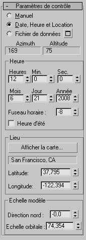

Lorsque vous créez un système Lumière du jour pour la première fois, les paramètres de création par défaut sont définis sur midi lors du solstice d’été (21 juin). Utilisez le bouton Afficher la carte dans le panneau déroulant Paramètres de contrôle (voir ci-dessous) pour choisir l'emplacement géographique correct. Si le panneau déroulant n’est pas disponible, sélectionnez l’objet Lumière du jour 01 dans la fenêtre pour y accéder.

Les commandes relatives à l'emplacement et à l'heure de la journée se trouvent dans le groupe de fonctions Mouvement. L'heure par défaut est midi et la zone horaire par défaut dépend des paramètres régionaux de votre ordinateur. L'emplacement par défaut est San Francisco, en Californie.
La lumière directionnelle créée par le Système solaire est gérée par deux contrôleurs spéciaux : Date solaire et Heure solaire. Une fois le système solaire créé, vous pouvez accéder à ses paramètres de création (heure et date, lieu, échelle orbitale et emplacement) dans le groupe de fonctions Mouvement pour la lumière directionnelle. Les paramètres sont liés et vous pouvez les ajuster dans n’importe quel ordre. En général, il est plus facile de commencer par sélectionner le lieu et d'ajuster ensuite la date et l'heure. Vous pouvez accéder aux paramètres des objets Système solaire et Dôme de lumière sélectionnés dans le groupe de fonctions Modifier. Vous pouvez également modifier le rayon de la rose des vents sur ce même groupe de fonctions, après avoir sélectionné l'objet rose des vents.

Affiche l'azimut et l'altitude du soleil. L’azimut correspond à la direction de la boussole du soleil en degrés (Nord = 0, Est = 90). L’altitude représente la hauteur du soleil au-dessus de l'horizon en degrés (coucher ou lever du soleil = 0).
Permet de régler l'heure, la date et le fuseau horaire.
Si l'emplacement que vous sélectionnez utilise l'heure d'été, activez la case à cocher Heure d'été. Le Système solaire règle l'azimut et l'altitude du soleil en fonction de l'heure d'été pendant les mois d'été.

 Réglez l'heure). Cliquez sur l'onglet Fuseau horaire, puis affichez la liste des villes du monde entier et des fuseaux horaires correspondants. Regroupe les commandes permettant de définir le lieu de votre scène dans le monde.
