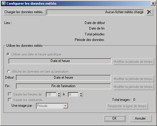

La boîte de dialogue Configurer les données météo vous permet de choisir le contenu d'un fichier (EPW) des données météo que vous voulez utiliser.
Cliquez sur le bouton X pour décharger un fichier que vous avez chargé.
Modifier la période de temps Cliquez ici pour ouvrir une boîte de dialogue Choisir une période de temps pour les données météo et sélectionnez la période que vous voulez utiliser.
Début La période où l'animation débute. Cliquez sur Modifier la période de temps pour ouvrir une boîte de dialogue Choisir une période de temps pour les données météo et sélectionnez la période que vous voulez utiliser.
Fin La période où l'animation s'achève. Cliquez sur Modifier la période de temps pour ouvrir une boîte de dialogue Choisir une période de temps pour les données météo et sélectionnez la période que vous voulez utiliser.
Sauter les heures de Lorsque cette option est active, elle omet les heures entre les deux valeurs, réglées à l'aide d'une horloge de 24 heures. Cette option est désactivée par défaut.
Sauter les weekends Lorsque cette option est activée, elle omet les week-ends. Cette option est désactivée par défaut.
Une image par Permet de choisir l'unité de temps en laquelle l'animation est divisée. Les options disponibles sont les suivantes:
Période est le réglage par défaut.
Total images Affiche le nombre total d'images que 3ds Max génère, en se basant sur les réglages de période que vous avez choisis.
Respecter la ligne de temps Cliquez ici pour définir la fin du segment temps d'animation active égale à la dernière image clé générée par les données météo.
