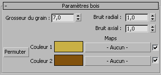

Pour obtenir une description des autres paramètres qui figurent dans le panneau déroulant, consultez la rubrique Panneau déroulant Coordonnées (3D).
Valeurs par défaut : Grosseur du grain = 7, Bruit radial = 1,0, Bruit axial = 1,0
Définit l’épaisseur relative des bandes de couleur qui composent le grain. Valeur par défaut : 7.

Définit le caractère aléatoire relatif du motif sur un plan perpendiculaire au grain, la structure circulaire (cylindre B). Valeur par défaut : 1,0.
Définit le caractère aléatoire relatif du motif sur un plan parallèle au grain, sur toute la longueur du grain (cylindre A). Valeur par défaut : 1,0.

Intervertit la position des couleurs.
Permet de choisir deux couleurs pour le motif du grain. Par défaut: jaune-brun pour la Couleur 1 et marron foncé pour la Couleur 2. Les deux couleurs peuvent être remplacées ou interverties.

Remplace les couleurs par des textures. Les cases à cocher permettent d’activer ou de désactiver les textures qui leur sont associées.
Vous pouvez remplacer par une texture l’une des couleurs du bois ou les deux. Tout type de texture peut être utilisé, y compris la texture Bois. La texture choisie remplace la couleur, qui est désormais sans effet.
