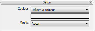

Cliquez sur l'échantillon de couleur pour modifier la couleur.

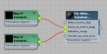

Cliquez sur le bouton de map (ou utilisez la mise en relation de noeud de l'Editeur de matériaux détaillé) pour attribuer une map au matériau.

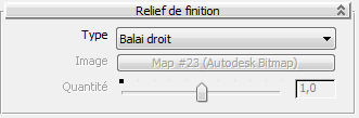

Contrôle la texture de la surface du béton.
Lorsque cette option est active, le bouton Image vous permet de définir le bitmap. La glissière Quantité gère la hauteur des reliefs de la finition.
