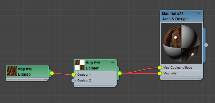

Cliquez avec le bouton droit sur un fil entre deux noeuds pour afficher un menu contenant des options vous permettant de modifier le type d'enfant ou gérer ses instances.
Lorsque vous cliquez avec le bouton droit sur un fil, cette option s'applique toujours au noeud enfant.

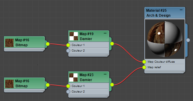

Une map instanciée
(Les fils de raccordement indiquent toujours une instanciation.)
Après avoir cliqué avec le bouton droit sur un fil entre le bitmap et le matériau, sélectionnez Rendre le noeud unique

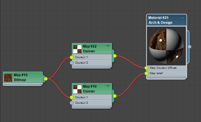

Après avoir cliqué avec le bouton droit sur un fil entre le bitmap et le matériau, sélectionnez Rendre la branche unique
