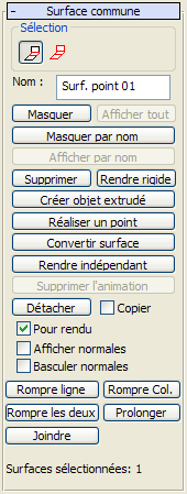

Panneau déroulant Surface commune
Panneau déroulant sous-objet surface
Les commandes de ce panneau déroulant s'appliquent à tous les types de surface. Le cas échéant, un panneau déroulant supplémentaire affiche des commandes spécifiques à un type de surface.
Zone Sélection
Les boutons de sélection des sous-objets surface vous permettent de sélectionner des surfaces individuelles ou toutes les surfaces connectées dans l'espace.
Commandes de sélection sous-objet surface
Surface simple
Lorsque vous cliquez ou transformez une surface, un seul sous-objet surface est sélectionné.
Toutes les surfaces connectées
Lorsque vous cliquez ou transformez une surface, tous les sous-objets surface connectés à l'intérieur de l'objet NURBS sont sélectionnés. Deux surfaces sont connectées si tous les CV d'une arête commune sont fondus entre eux ou si l'une d'elles est une surface connectée dépendante de l'autre (cas d'une fusion ou d'un couvercle, par exemple).
Nom
Affiche le nom de la surface sélectionnée. Ce champ est désactivé si vous avez sélectionné plusieurs surfaces.
Par défaut, le nom est composé du type de la surface (" Surface CV ", " Surface de points ", " Surface de fusion ", etc.), suivi d'un numéro séquentiel. Vous pouvez utiliser ce champ pour attribuer à la surface le nom de votre choix.
Masquer
Cliquez pour masquer la surface sélectionnée.
Afficher tout
Cliquez pour afficher toutes les surfaces masquées.
Masquer par nom
Cliquez pour ouvrir une boîte de dialogue Sélection sous-objets, qui répertorie les surfaces par nom. Sélectionnez les surfaces à masquer, puis cliquez sur Masquer.
Afficher par nom
Cette option est disponible seulement s'il existe des surfaces masquées. Cliquez pour ouvrir une boîte de dialogue Sélection sous-objets, qui répertorie les courbes par nom. Sélectionnez les surfaces à rendre visibles, puis cliquez sur Afficher.
Supprimer
Supprime les sous-objets surface sélectionnés.
Rendre rigide
Rend la surface rigide. La seule modification autorisée sur une surface rigide est sa transformation au niveau de sous-objet Surface. Il n’est pas possible de déplacer les points ou les CV d'une surface rigide, ni de changer leur nombre.
Les surfaces rigides réduisent la quantité de mémoire utilisée par le modèle NURBS. Le fait de rendre les surfaces rigides permet d'améliorer les performances, notamment pour les modèles importants et complexes.
Si une surface est rigide, ses points ou ses CV ne sont pas visibles aux niveaux du sous-objet Point ou CV de surface. Si le modèle ne comporte aucune surface non rigide et aucune courbe de points, les niveaux du sous-objets Point et CV de surface ne sont pas disponibles.
Pour annuler l'aspect rigide d'une surface, cliquez sur Réaliser un point ou Rendre indépendant. La surface cesse également d'être rigide si vous l'éditez avec Rompre, Joindre, etc.
Créer objet extrudé
Ouvre la boîte de dialogue Créer objet extrudé pour convertir le sous-objet surface en surface d’extrusion UV ou d’extrusion U (dépendante). Elle permet également de modifier la dimension utilisée pour construire une surface d'extrusion U.
Vous ne pouvez pas utiliser le bouton Créer objet extrudé si le sous-objet surface est incorrect.
Conseil : l'option Créer objet extrudé crée un objet extrudé avec des courbes uniformément espacées. Pour réaliser une extrusion avec des courbes iso à espaces adaptables, créez manuellement les courbes, puis extrudez-les à l'aide des lignes iso U, iso V ou iso U et V.
Réaliser un point
Ouvre la boîte de dialogue Réaliser un point pour convertir tout type de surface en surface de points. L'option Réaliser un point permet aussi de modifier le nombre de lignes et de colonnes si la surface est déjà une surface de points.
Convertir surface
Ouvre la boîte de dialogue Convertir surface. Cette boîte de dialogue offre une méthode générale pour convertir une surface en un autre type de surface. Vous pouvez effectuer des conversions entre des extrusions, des surfaces de points (" ajustement ") et des surfaces CV. La boîte de dialogue permet également d'ajuster d'autres paramètres de surface.
Rendre indépendant
Désactivé si la surface est indépendante. Si la surface est dépendante, elle devient indépendante lorsque vous cliquez sur ce bouton.
Avertissement : lorsque vous rendez une surface indépendante, vous perdez les contrôleurs d'animation de tous les objets qui en dépendent.
Supprimer animation
Supprime les contrôleurs d'animation des surfaces sélectionnées.
Détacher
Détache le sous-objet surface sélectionné du modèle NURBS pour en faire un nouvel objet surface NURBS de niveau supérieur. La boîte de dialogue Détacher qui s’affiche vous permet de nommer la nouvelle surface. Le nouvel objet ne fait plus partie du modèle NURBS original.
Pour créer une nouvelle surface NURBS de niveau supérieur qui sera une copie de la surface sélectionnée, activez Copier avant de cliquer sur Détacher.
Copier
Lorsque vous activez cette option, puis cliquez sur Détacher, le programme crée une copie de la surface sélectionnée au lieu de la détacher du modèle NURBS. Cette option est désactivée par défaut.
Pour rendu
Activez cette option pour effectuer un rendu de la surface. Désactivez-la pour rendre la surface invisible dans les rendus. Valeur par défaut : activé.
Afficher normales
Lorsque cette option est activée, la normale de chaque surface sélectionnée est affichée. Il existe une normale par sous-objet surface. La normale est affichée à l'origine UV de la surface. Par conséquent, l'affichage des normales peut vous aider à voir le mapping des matériaux. La normale peut cependant être difficile à visualiser si vous avez effectué un zoom arrière. Cette option est désactivée par défaut.
Basculer normales
Activez cette option pour inverser la direction des normales des surfaces. Cette option est désactivée par défaut.
Conseil : cette dernière option est utile pour afficher une surface principalement concave ou convexe. Dans le cas de surfaces NURBS plus complexes, vous souhaitez généralement avoir le rendu des deux faces de la surface. Pour afficher les deux côtés de la surface, activez l’option Forcer 2 faces de la boîte de dialogue Configuration rendu. Pour afficher les deux côtés des surfaces dans les fenêtres, activez l’option Forcer 2 faces dans le groupe de fonctions Méthode de rendu de la boîte de dialogue Configuration fenêtre, ou affectez un matériau à deux faces.
Rompre ligne
Rompt la surface en deux, dans le sens de la ligne (l'axe U de la surface).
Rompre col.
Rompt la surface en deux, dans le sens de la colonne (l'axe V de la surface).
Rompre les deux
Rompt la surface en quatre dans les deux directions.
Il est impossible de rompre une surface découpée.
Prolonger
Prolonge la surface en modifiant sa longueur.
Avertissement : Lorsque vous prolongez une surface, vous perdez tous les contrôleurs d'animation de la surface et de ses points ou CV.
Joindre
Joint deux sous-objets surface. Après avoir joint les surfaces dans une fenêtre, la boîte de dialogue Joindre surfaces s’affiche. Cette boîte de dialogue vous permet de choisir la méthode de jointure des deux surfaces. Vous pouvez joindre uniquement les arêtes originales des surfaces (pas les arêtes créées par découpage).
Avertissement : lorsque vous joignez deux sous-objets surface, vous perdez les contrôleurs d'animation de tous les points ou CV des deux surfaces.
