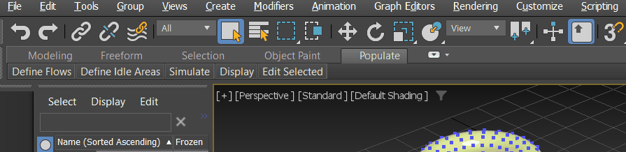

Onglet Sélection
L'onglet Sélection du ruban offre différents outils spécialisés de sélection de sous-objets. Par exemple, vous pouvez sélectionner des zones concaves ou convexes, des sous-objets faisant face au point de vue ou encore pointer dans une direction précise, etc.
Remarque : Les groupes de fonctions de l’onglet Sélection apparaissent uniquement lorsqu’un niveau de sous-objet est atteint. Lorsqu’aucun objet n’est sélectionné ou qu’un objet est sélectionné mais qu’aucun niveau de sous-objet n’est actif, l’onglet Sélection est vide par défaut.
Conseil : Pour modifier facilement les niveaux de sous-objet lors de l’utilisation des outils de sélection, déplacez d’abord le groupe de fonctions flottant Modélisation de polygone dans l’onglet Modélisation en le faisant glisser dans une fenêtre.
