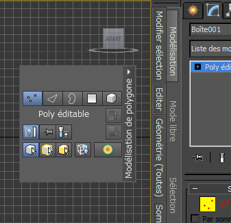

Etant donné qu'il s'agit probablement du groupe de fonctions le plus fréquemment utilisé, vous pouvez le dissocier du ruban en le rendant flottant ("séparez"-le en faisant glisser son étiquette) et utiliser le reste du ruban au format réduit, afin de gagner de l'espace à l'écran.
Configuration recommandée : le ruban est ancré et réduit, alors que le groupe de fonctions Modélisation de polygone est flottant.
Interface
Groupe de fonctions Modélisation de polygone dans le ruban réduit
Groupe de fonctions Modélisation de polygone dans le ruban agrandi, avec extension
Groupe de fonctions Modélisation de polygone flottant, avec extension

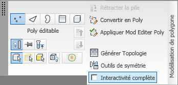

Remarque : Lorsque le ruban est agrandi ou que le groupe de fonctions Modélisation de polygone est flottant, les commandes suivantes apparaissent dans l'extension du groupe de fonctions.
Réduire pile
Option identique à Tout réduire : réduit l'ensemble de la pile de l'objet sélectionné en un objet éditable conservant l'effet cumulatif des modificateurs réduits sur l'objet de base. Reportez-vous à la rubrique Réduction de la pile.
Vous pouvez utiliser les outils de modélisation graphite avec un objet issu de la rétractation de la pile, uniquement s'il s'agit d'un poly éditable.
Convertir en poly
Convertit l'objet au format du polygone éditable et bascule vers le mode Modifier.
Il s'agit de la manière la plus rapide de commencer à utiliser les outils de modélisation graphite sur un objet.
Appliquer le modificateur Editer poly
Applique le modificateur Editer poly à l'objet et passe en mode Modifier.
Générer Topologie
Ouvre la boîte de dialogue Topologie à l'aide d'outils afin de régler la disposition géométrique de l'objet.
Outils de symétrie
Ouvre la boîte de dialogue Outils de symétrie, contenant des commandes qui permettent de réaliser des modèles symétriques.
Interactivité complète
Bascule le niveau de feedback des outils SectionRapide et Couper, ainsi que de toutes les boîtes de dialogue des paramètres et les chariots. Disponible avec les objets polygones éditables, mais pas avec le modificateur Maillage polygone.
Lorsque cette option est activée (par défaut), 3ds Max met à jour la fenêtre en temps réel lorsque vous utilisez la souris pour manipuler l’outil ou pour modifier une valeur numérique. Avec les outils Couper et SectionRapide et lorsque l’option Interactivité complète est désactivée, seule la ligne de bande élastique est visible jusqu’à ce que vous cliquiez. De même, lorsque vous utilisez les valeurs numériques des chariots , le résultat final est uniquement visible lorsque vous relâchez le bouton de la souris après avoir modifié le paramètre.
L’état de l’option Interactivité complète n’a pas d’effet sur la modification d’un paramètre numérique à partir du clavier. Qu’elle soit activée ou désactivée, le paramètre prend effet seulement lorsque vous quittez le champ en appuyant sur Tab ou Entrée ou en cliquant sur une autre option de la boîte de dialogue.
