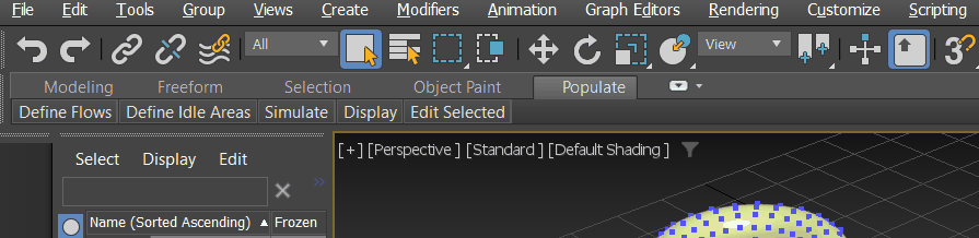

L'onglet Modélisation contient les outils utilisés fréquemment pour modéliser les polygones et organisés sous forme de groupes de fonctions distincts pour un accès plus facile et approprié.
Ruban > Onglet Modélisation
